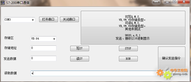

 本人最近编写的一个S7-200串口通信测试程序,可读写Q,M,S,VB,VD,VW区,进行一些简单的测试,有兴趣的可以下载看看

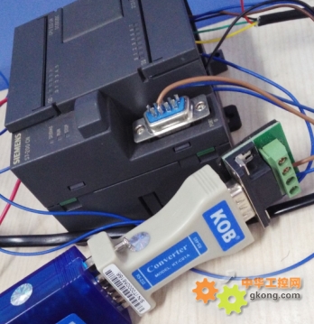

yao 用串口的通讯才行,用USB的通信线测试不了啊!!!

发表于:2015/9/15 9:41:54
回复 #4楼 lxyy
若置位VB100
以16进制发送68 20 20 68 2 0 7C 32 1 0 0 0 0 0 E 0 5 5 1 12 A 10 2 0 1 0 1 84 0 3 20 0 4 0 8 1 AE 16
若置位Q0.4
以16进制发送68 20 20 68 2 0 7C 32 1 0 0 0 0 0 E 0 5 5 1 12 A 10 1 0 1 0 0 82 0 0 4 0 3 0 1 1 83 16
发了源码用处不大,要看ppi通信协议的,网上很多。

发表于:2015/9/15 9:53:17
用PPI通信线啊。要不用232转485的接头自己做一个可以通信的
