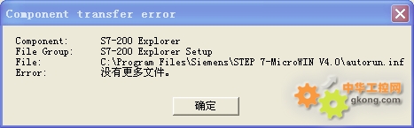

我在安装s7-200编程软件时遇到了这样的问题,试了很多种方法都不行,除了不做系统,请大家指导一下

换SP9或SP8。

一般不是安装包的问题。实在不行就得重装系统。

网上有卸载教程,全部卸载重新装

百度下,有安装教程,可能你之前有安装过试用版的,这个要进C盘删除某文件的

百度一下, 软件安装时可参考
http://wenku.baidu.com/view/f6d15d0cbb68a98271fefa31.html

好像在WIN7安装的时候出现过问题,换SP9就好了

是不是安装到中文目录了?卸载后重装,不建议更改默认安装目录

把软件在另一台机子上装试一下,或换一个版本的试一下,可能会找到问题。
