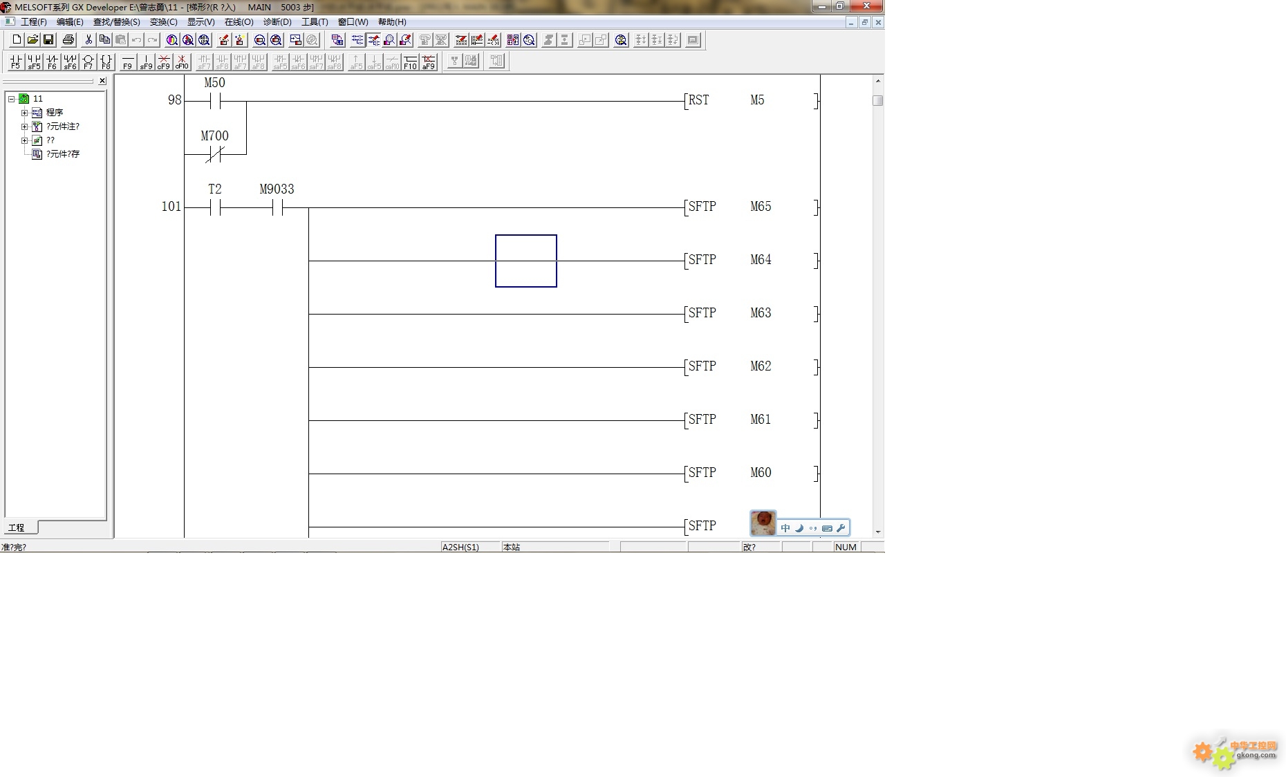

三菱A系列PLC 的SFTP怎么转换到FX系列里面的SFTR/SFTL?如图

怎么样才能达到同样的位移效果?

搞定了-[SFTRP M200 M400 K15 K1]
模拟成功,M400、M401--M415按顺序闭合
但是怎么按逆序停止?我还没整明白
