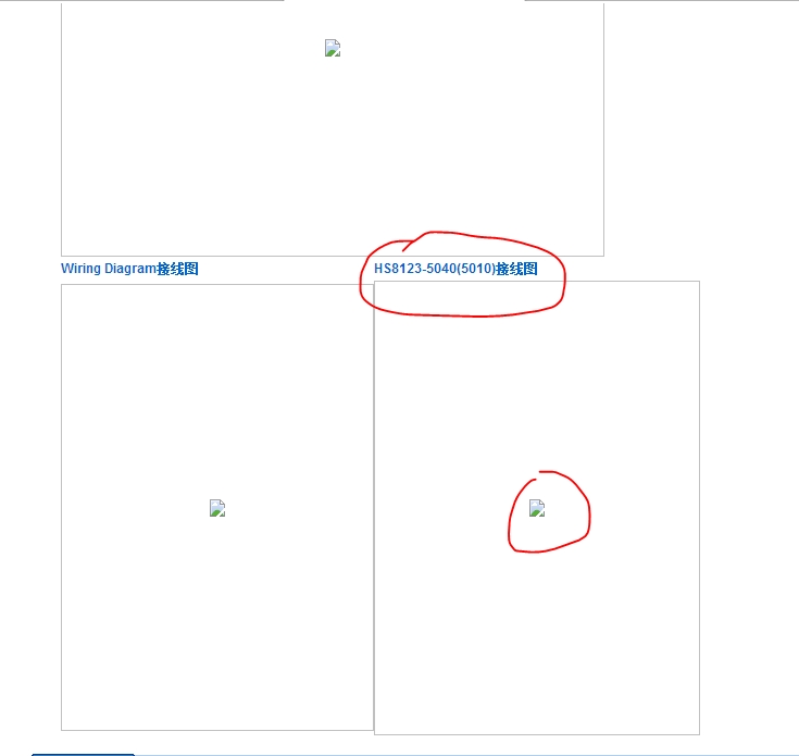

如题,部门其它同事两三年前做的项目,之前用的那款雷赛步进电机好像没生产了,就更换了型号HS8123-5040,图纸没更新,电机线颜色和之前的不一样(4线),那天去装配车间,接线电工看到我之后就问了我,说这个线和之前不一样,问我会不会接线,然后我就拿着这四条线,两两对接,有阻力的规定为一组,让他这样接,不知道可行不。回到办公室就上网找这个电机的资料和接线图,都没找到,官网也没有,大家有没有这个型号的接线图,怎么接线,还请大师讲解一下,谢谢了!

网上就一个网站能找到该接线图,可是无法显示图片,我刷了好多次都是这个效果

4线的步进电机。
用万用表量下电阻,有电阻显示的2根线是一组。

楼主处理得对,步进接错大不了不反转。

没问题,接错反转,对调一下就好了。
