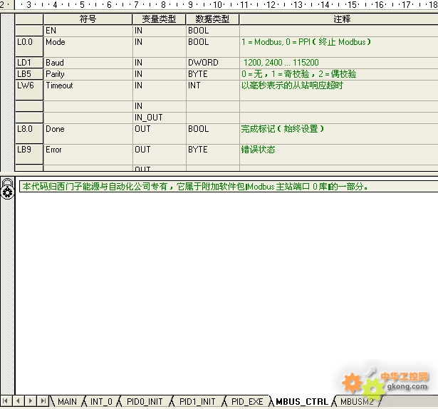

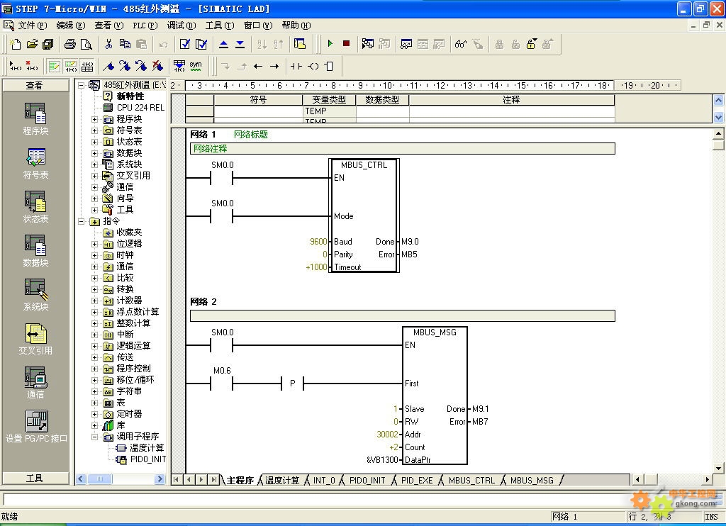

请教如何将别的S7-200的485通讯子程序复制过来。即复制网络1和网络2,和对应的子程序。用到另一个程序中。

按shift键点左边网络1和2左侧母线那选中两个网络,右击复制就好了。

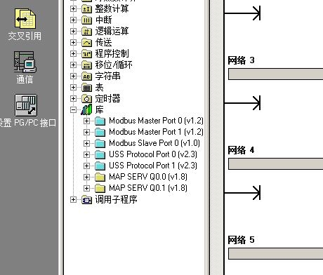

这个要有库的,没有库貌似生成不了这个东东

先添加通讯库

网络复制过去了,子程序不知道如何复制?

添加通讯库,不让改数据

下载库文件,解压后安装。会在编程软件里看到这个。
然后调用你需要的通讯指令,接着会自动生成一个加密的通讯子程序,然后参数照抄就行。记得“分配存储区“
“原程序里的通讯子程序是复制不过来的”

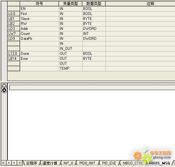

发表于:2015/7/28 16:48:26
去管网下载这个文件
仔细看下蓝圈里MODBUS 的使用方法及怎么分配存储区。
