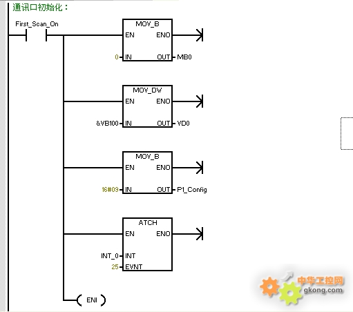

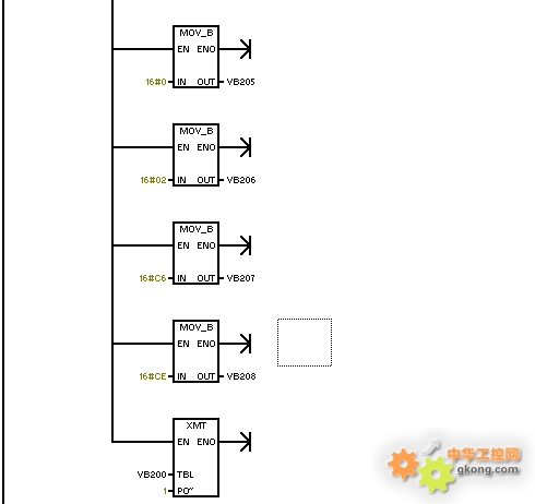

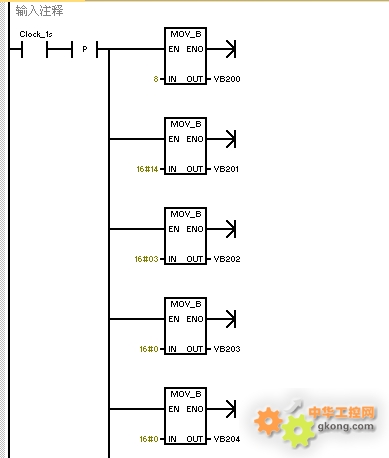

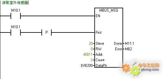

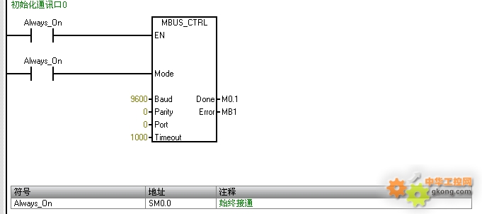

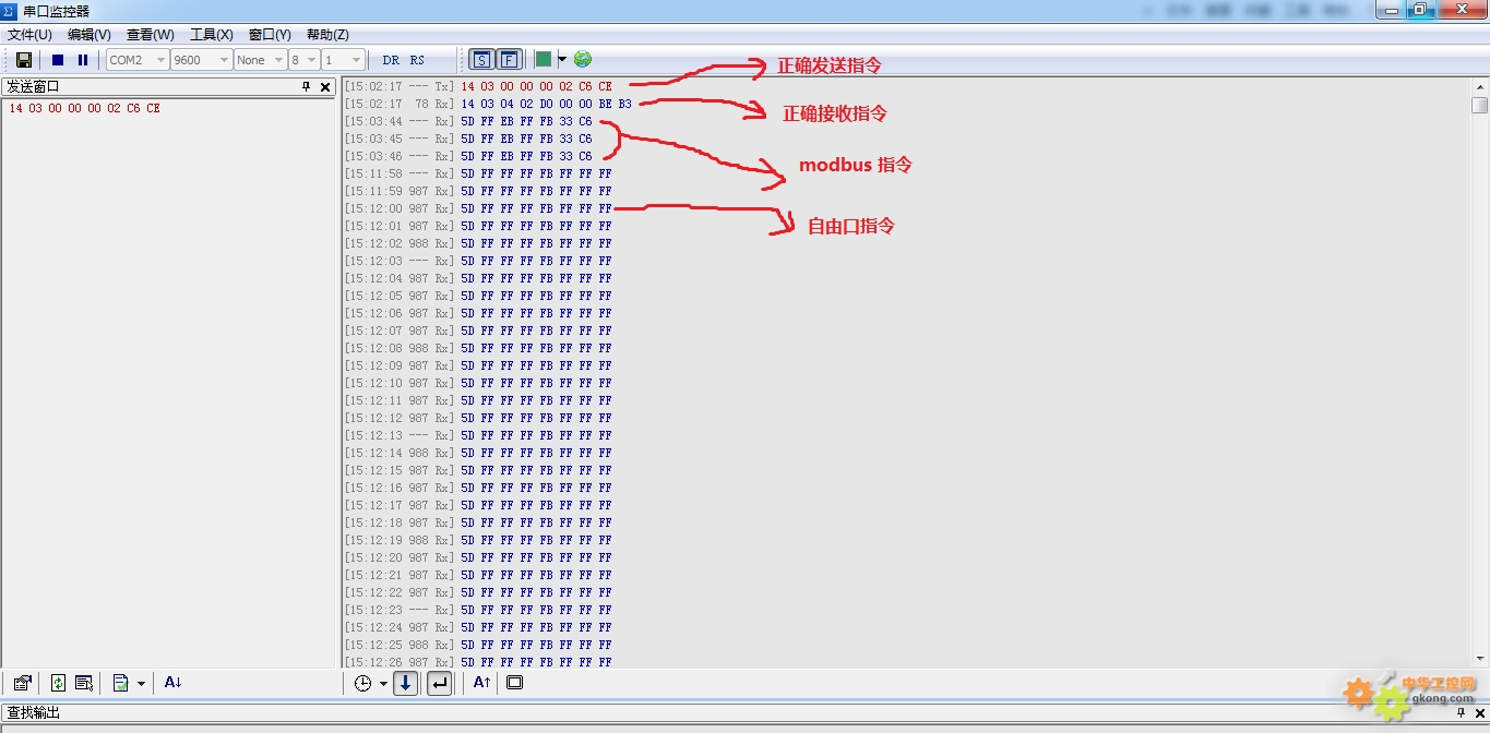

我的西门子smart PLC与温湿度变送器通信的问题:1、用串口调试软件发送14 03 00 00 00 02 C6 CE,返回数据14 03 04 02 D0 00 00 BE B3。数据收发均正常;2、使用PLC的modbus RUT指令库编写程序,
通过串口监控软件查看到发送了错误指令,从站无响应;3、为了确认下用自由口通信发送

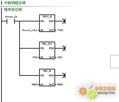

自由口发送数据14 03 00 00 00 02 C6 CE,监控显示发出去的数5D FF FF FF FB FF FF FF
这到底是怎么回事,问题出在什么地方,求大神指导?我的QQ:948581831 。
