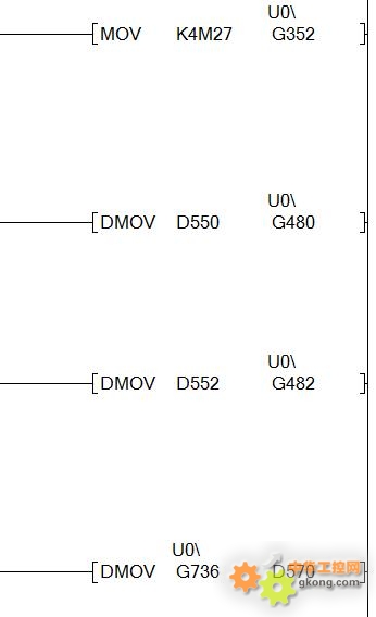

付工:麻烦您给我讲解一下U0/G0怎么理解???

U0表示模块的起始地址是00,G0表示这个模块的0号缓冲区

chenshiji618
在
2015/7/27 16:51:21
FROM H16 H63 D466 K3
我的理解是:
H代表十六进制
K代表十进制
故等于FROM K22 K99 D466 K3
即是:读取22号模块的99#BFM缓存区
纯属个人理解,如有错误欢迎坛友们指正!!!
不好意思啊,H16就是指模块的起始通道号码!h63的确是你这么理解!
