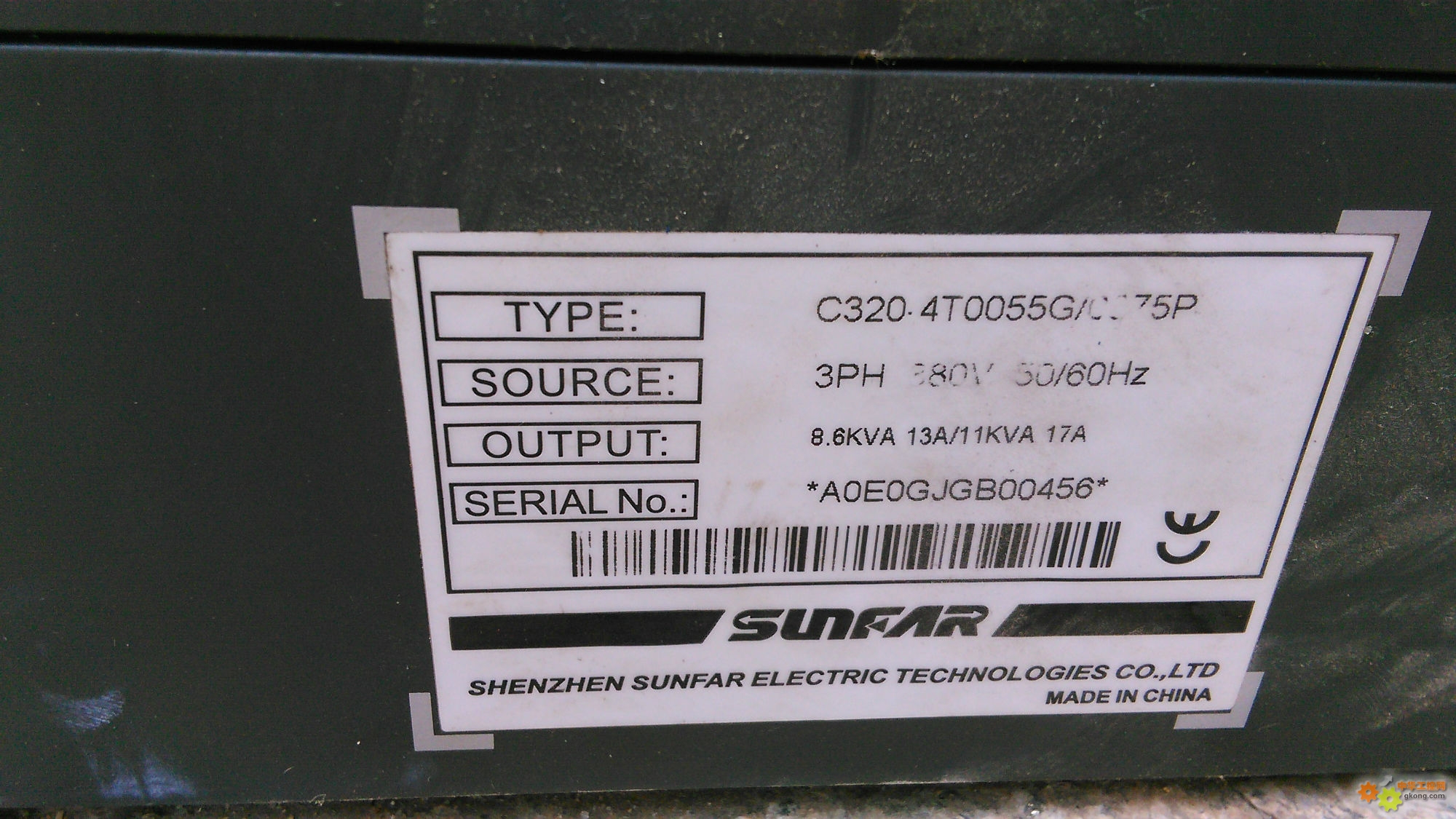

前几天跑了二三十公里,给一个小工厂的数控车床装一只变频器。原来的炸掉了,新买的是英威腾的,让我帮装下。搞好后,老板问我要不要坏掉的变频器。我说:要啊!他就从架子上的一排坏变频器中随手拿了两只变频器,给你算工钱够吗?我说都多少年的关系了,没问题!这个老板选择变频器的关键是看变频器的主电容是内置还是外置,他认为每次炸机罪魁祸首都是主电容打火。下面是我的工钱

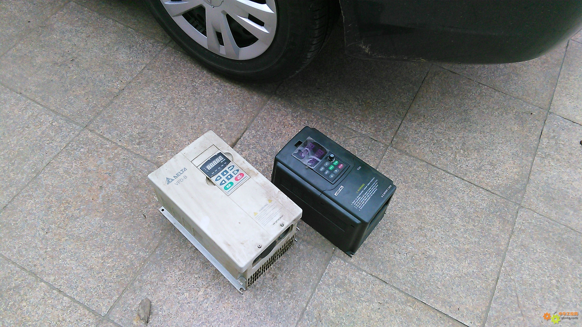

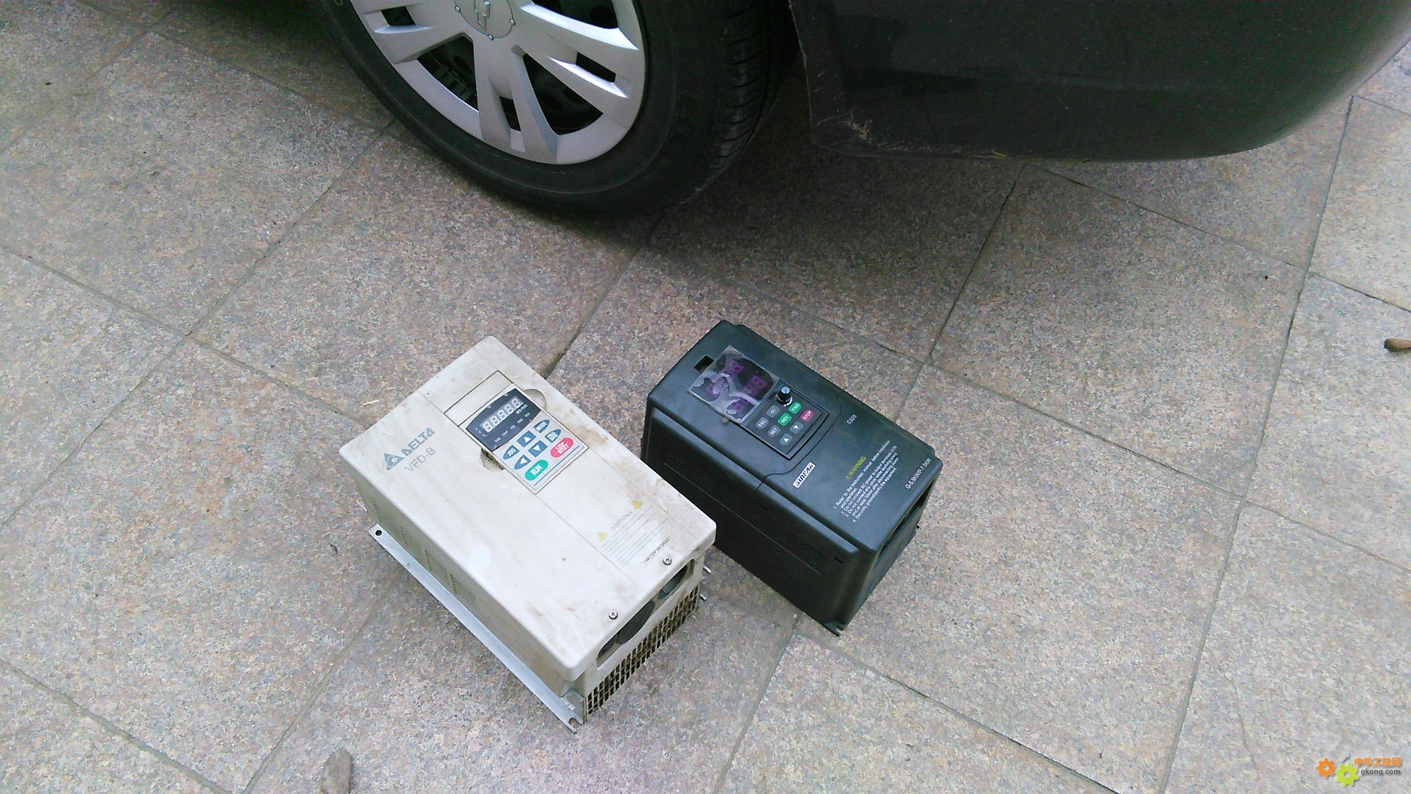

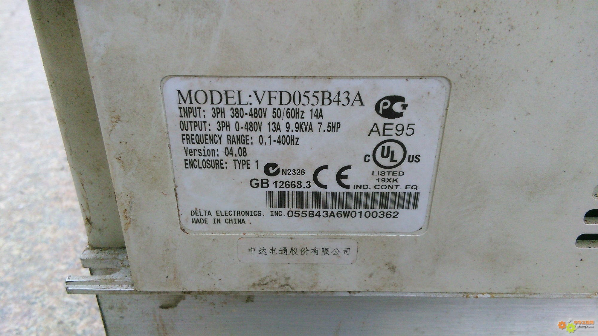

查了一下,台达的模块正常,均压电阻炸掉一只,电源部分的一个电容胀顶了;四方的模块损坏。

回复 #4楼 凤凰息梧桐
已经修好了,事实上台达的就换掉一只均压电阻、一只小电容;四方的模块整流炸了,更换一只模块。
