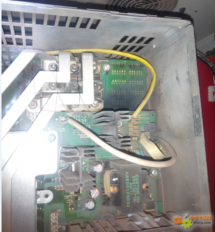

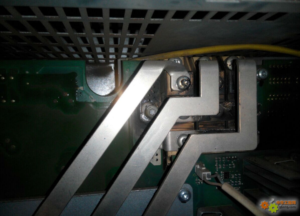

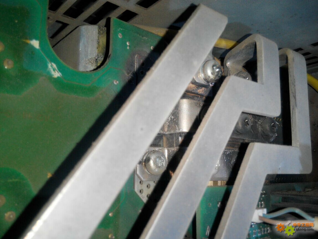

西门子MM430 45KW,控制鼓风机,是风压抱持在设定值。图中画圈的那个东西是什么啊。起什么作用 ,造成放炮的原因有哪些。我看其他电路板也波及了。

整流模块,过流,过压都有可能,质量原因的也有

整流炸了,可能附带其它地方也出问题。

有这种可能,由于风机风压波动较大,瞬间造成电机处于发电转态,造成能量释放不出去,造成放炮。

二极管和可控硅组成的整流模块,三组。

输入整流电路模块炸了,

整流模块

是整流炸了!但是关于整流炸坏的原因大家能再深入的讨论一下吗?

整流模块,看图分析有可能是相间灰尘潮湿,绝缘降低造成的,测下模块也许是好的。
