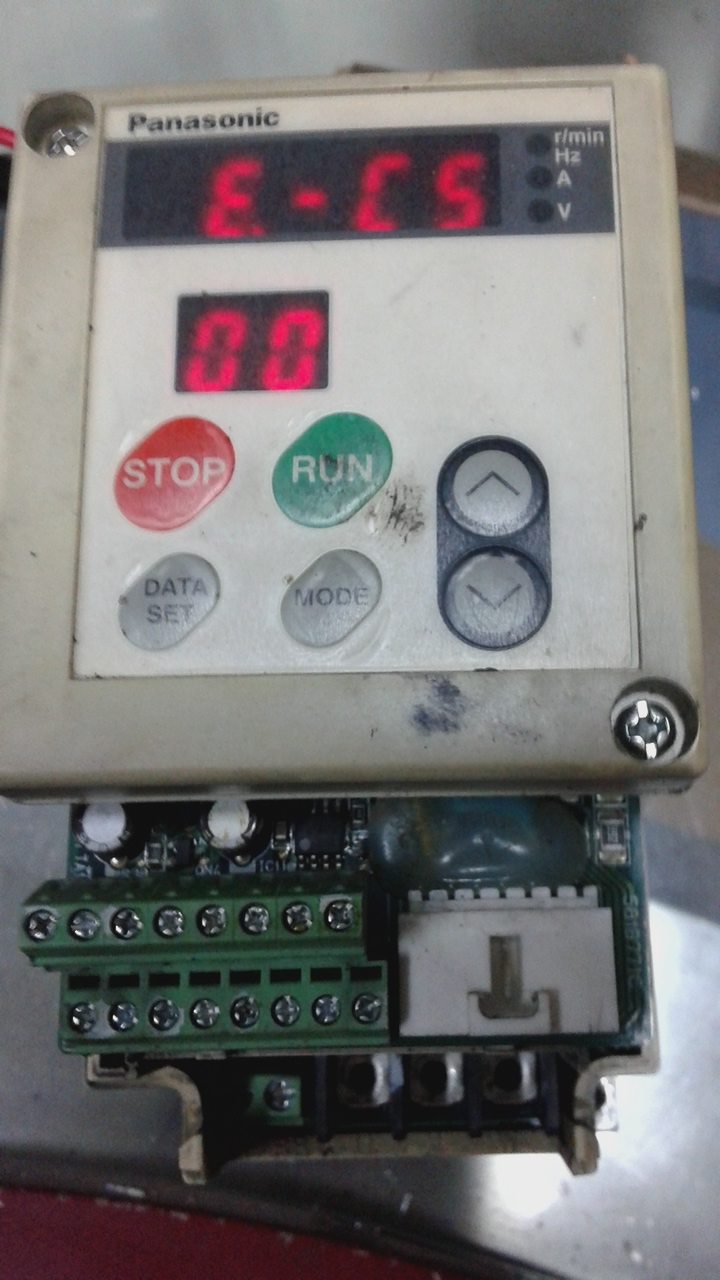

松下MBSK083CSA变频器整流坏修好给电报E.-C5是什么故障?

通讯条件没满足

查看参数设定,看是不是与外部通信没有连接

现场接上通讯线开机器正常,不知道是不是我把原装220UF2个串联改换成150UF2个的缘故,开机运行时间不长就自动复位成待机状态,再开也能运行还是运行时间不长。

传感器异常保护!此代码是CS不是C5……
