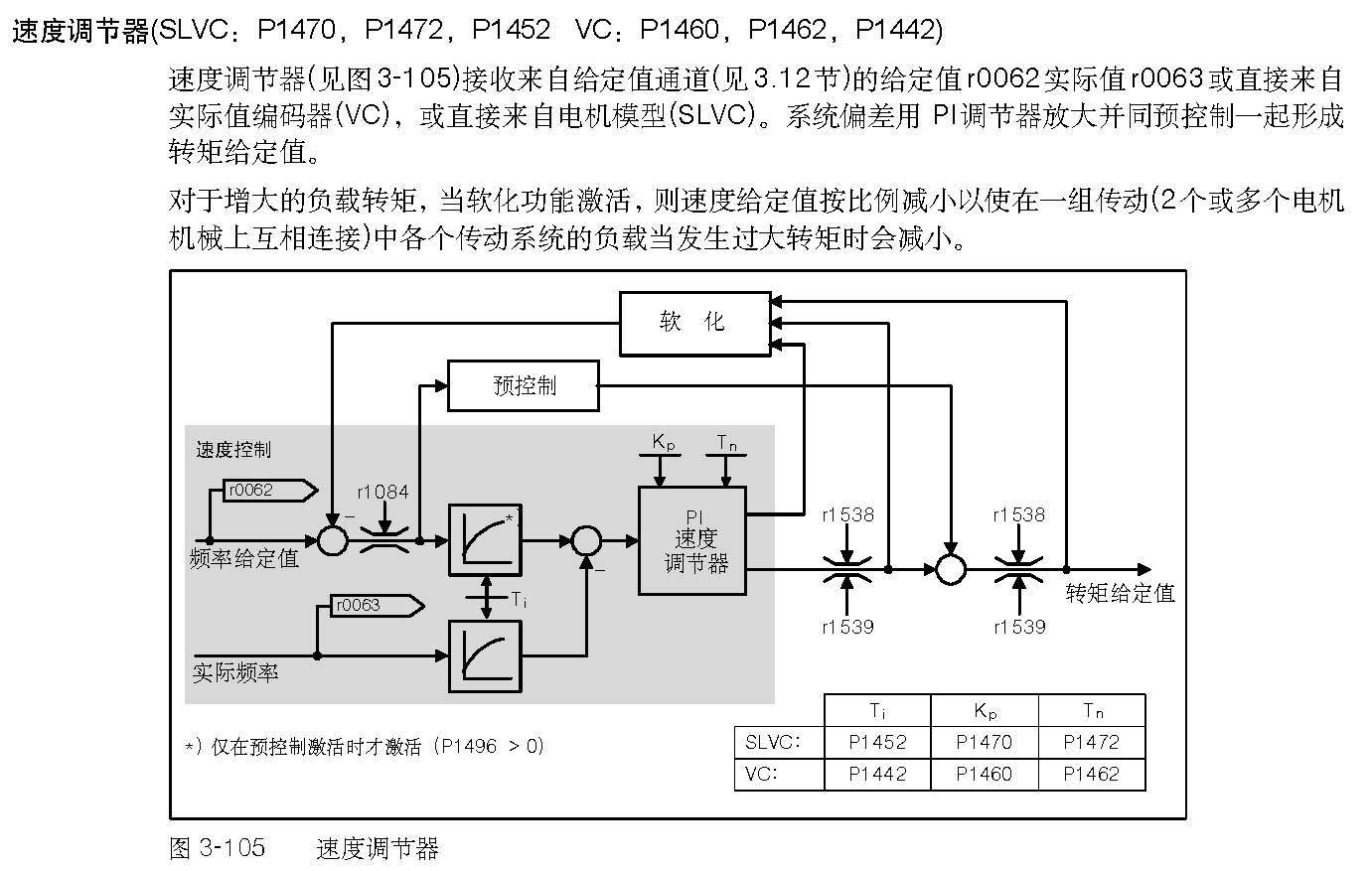

两台ACS800变频器A和B分别驱动两台电机,22KW的,通过不同的两根钢丝绳提升同一重物,变频器外部给定是多段式的,通过同一根手柄同时给定速度。
现在的情况是:当其中一根钢丝绳受力,另外一根不受力时,同时提升,由于给定一样,输出转速一样,两根钢丝绳始终一根受力,一根不受力,这样可能会使受力的钢丝绳断掉。
需要调试成:速度给定一样,当一根钢丝绳受力的时候受力的钢丝绳速度会慢一些(输出转速低于给定转速),另外一根松的钢丝绳会绷紧,两根钢丝绳都绷紧的时候速度一样。
之前有一台老设备也是用ACS800的变频器,也没加装外部卡件,有这绷紧功能。设备的在操作时经常会一个钢丝绳先绷紧,另一根松着,然后同时提升,给定转速150转,从面板显示看松的那台变频器输出转速150转,10HZ,大概力矩2%;绷紧的那台变频器,转速大概在130转,频率8、9HZ左右,力矩在70%,这样150转和130转转速差就出来了,一段时间后绷紧的变频器130转会慢慢上升到150转。
我感觉问题就在130转会慢慢上升到150转这里,但不知道怎么调变频器。

如果没记错的话,ACS800是ABB的DTC(直接转矩控制)变频器。多著名的功能呀,咋就没调好呢?
两台变频器是采用的DTC功能吗?如果是,这个问题特别容易解决,那就是两台变频器分别给速度调节器设置软化功能(西门子的变频器叫下垂特性-drop;ABB的叫法我就不知道了)。这样两条钢绳不论谁先带劲,就会等待另外一个也带上劲,再一起提升。
如果采用V/F控制,楼主的问题就不好解决了。改DTC控制,这事立马就摆平。

下垂特性就是当负载突变时,速调有一个输出下降的反应。俗称,下垂特性。

49259
kdrjl 版主
文章数:24260
历史总积分:49259
注册时间:2004/2/17
我秀我做2014
秀秀我的办公桌
发表于:2015/7/27 20:16:56
上传一个西门子的转速调节器,软化特性(下垂特性)的示意图作为参考。其实传动的原理是相同的,不管是啥牌子,实现此功能都应该是可以的。
我是你的朋友
