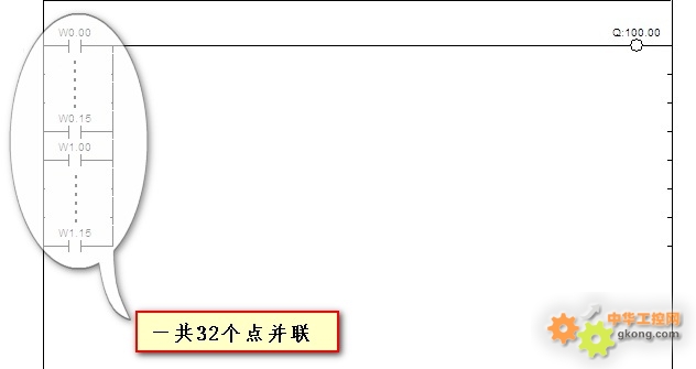

以欧姆龙PLC为例,如果有W0.00 - W0.15 和W1.00 - W1.15 32个点并联控制(见下图)的梯形图可以如何简化。

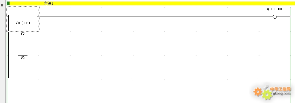

方法1就是用长不等于指令简化,见下图。

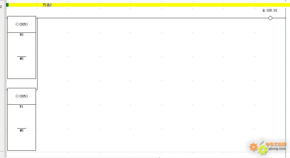

方法2就是用不等于指令简化,见下图。

并联,就是只要一个为“1”、就为“1”。

就想到方法2 谢谢楼主分享
