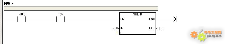

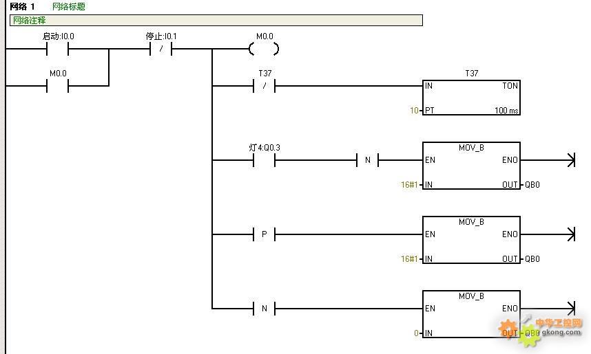

利用外部按钮实现流水灯的启动和停止,要求实现流水灯的依次循环点亮,时间间隔为1s。能够实现随时的启动和停止。4个信号灯两个外部按钮 谢谢啦  刚刚学习西门子s7-200   这个程序越简单越好  难了看不懂,,,,

移位指令是最简单的,否则定时器+触点互锁烦都烦死了。

先定义好符号表:
停止 I0.1
启动 I0.0
灯1 Q0.0
灯2 Q0.1
灯3 Q0.2
灯4 Q0.3

可以 用字节左移指令 来编写这个程序 。

发表于:2015/7/28 16:58:47
还可能有别的方法,供参考 。
