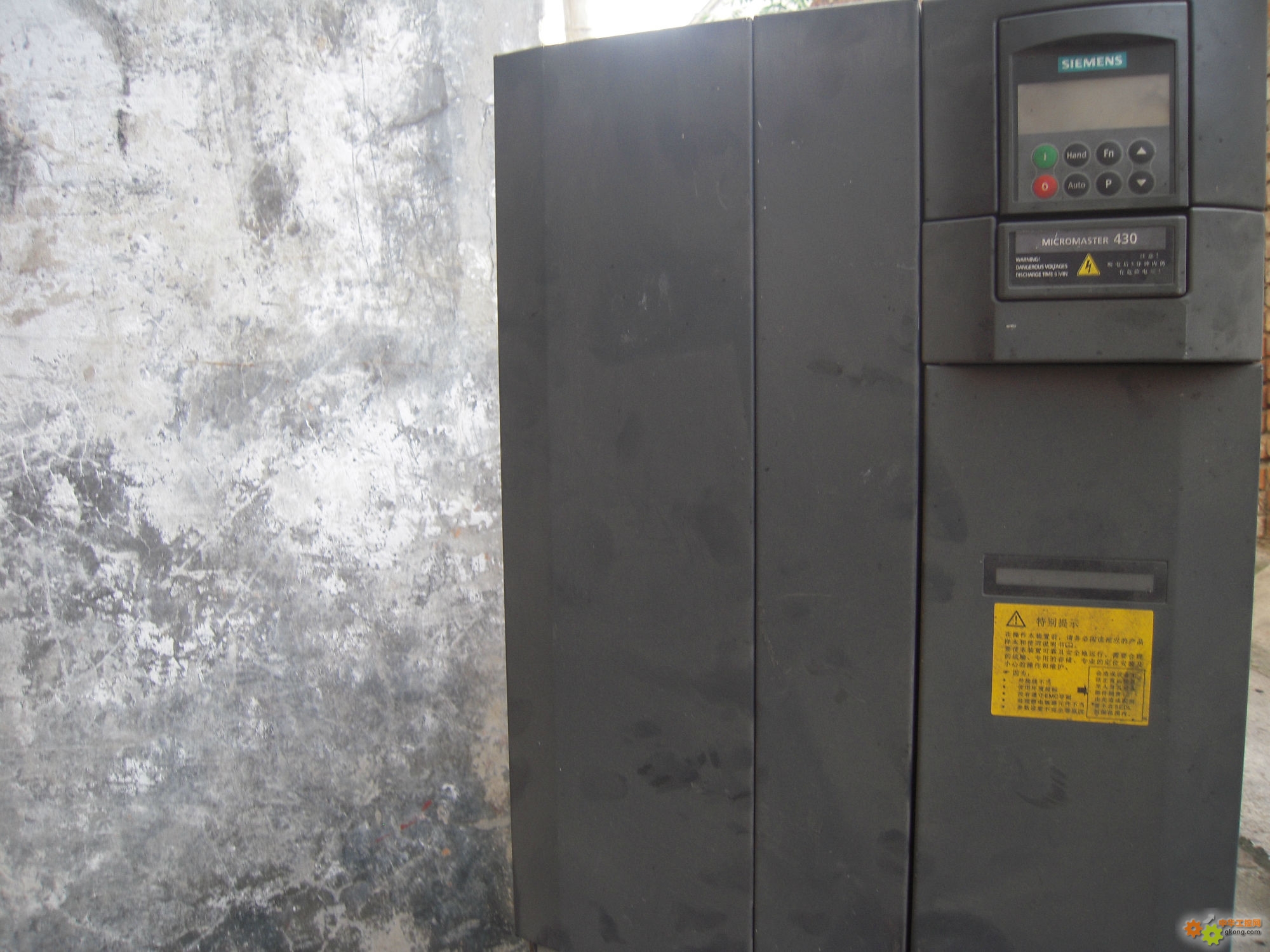

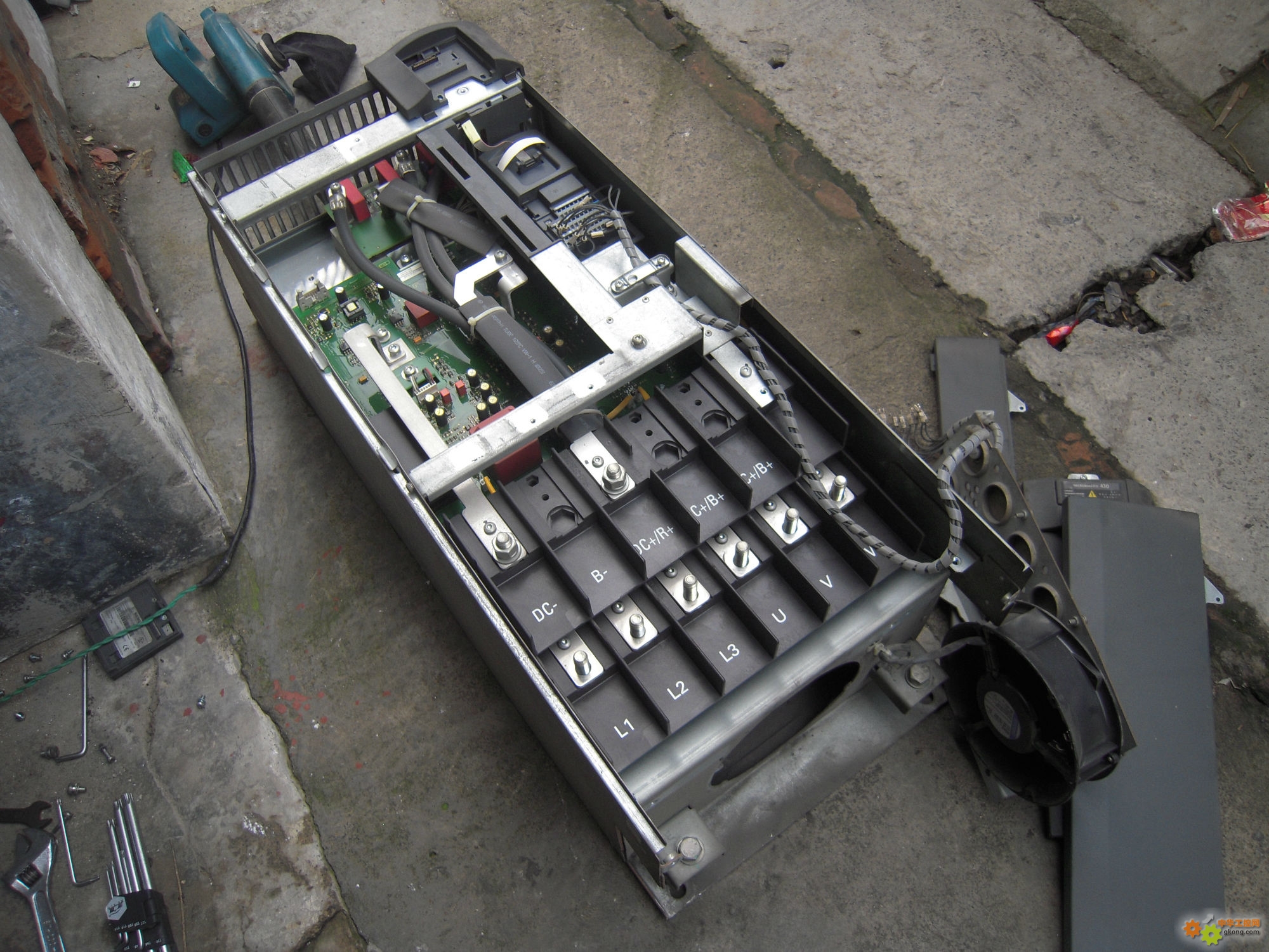

刚才到现场查看西门子变频器,开机调50hz,运行一段时间频率自动下调至43hz保持不变,分析原因系变频器过热保护所致,待明天星期天拆下维修后看判断是否正确。
[upload=jpg]/uploadImages12/63c852cd9ae8f115754271fa9ea7702d00fa05dc.jpg#DSCN0260.jpg[/upload
已安装运行判断正确,第一次修西门子,西门子的保护措施还是相当不错的,在超温情况下自动降频运行。
