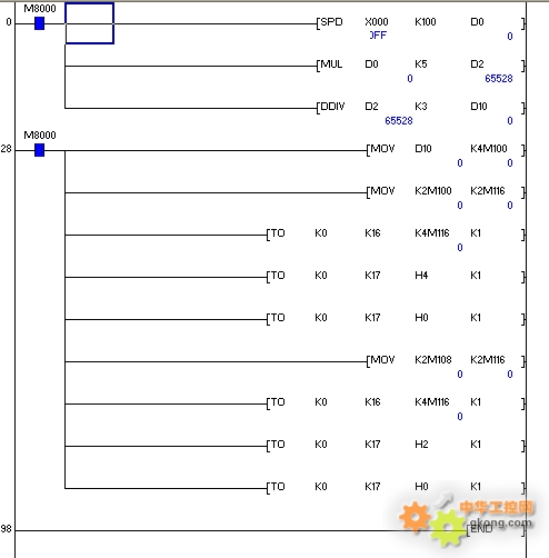

把一个编码器经过PLC DA模块控制变频器的速度?,原机台的输送带是伺服器传动的。现需要加装一输送带,用一个编码器过PLC DA模块输出0-5V电压控制变频器的速度与原机台的速度同一致,变频器的台达的,PLC是FX2N系列4DA输出模块。

楼主能提供具体的程序吗,谢谢学习学习
