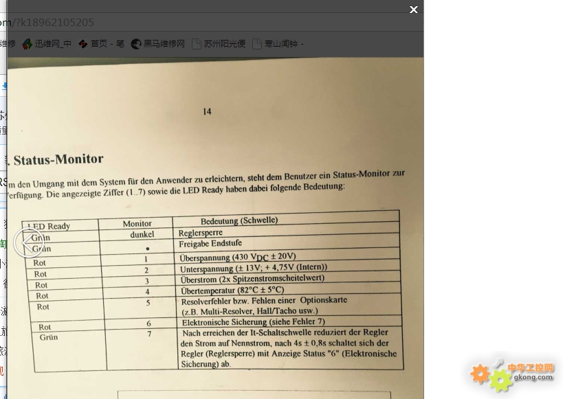

看说明书是欠压和过流保护,会是哪里的问题

报警就是 2 和 3选项 是德文,翻译就是欠压 和过流

上次我公司的一台BALDOR伺服上电报警,显示3,最后查出为电流互感器坏,更换后正常
