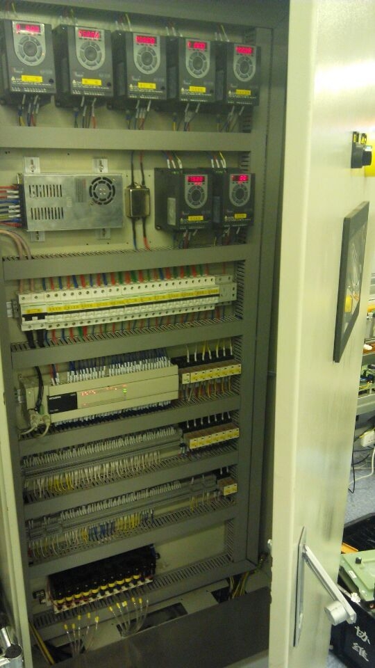

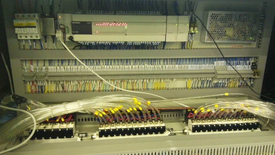

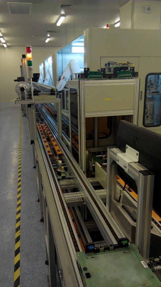

最近做的一个项目,检测流水线,三个检测区,三台机械手,四个FX3UPLC,N:N,MODBUS方式通讯,请批评指导!

流水线不咋滴,但是流水线为之服务的设备俺喜欢

什么生产线?好多的电磁阀

倍数链,分段控制,速度可调,上面放工件托盘用阻挡器控制工艺顺序的位置。

那么多电磁阀,没有用中继?

阀岛放在电柜里???总有一天坏事。

都喜欢把电磁阀装在柜子里呢
