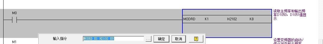

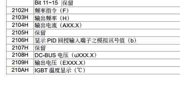

我是PLC用485和变频器连接,读频率 电压电流。但是地址只有6位(D1050-D1055),而我电压在第8位读不到怎么办

分两次读呀 先读读频率电流 再读电压

可以分多次读

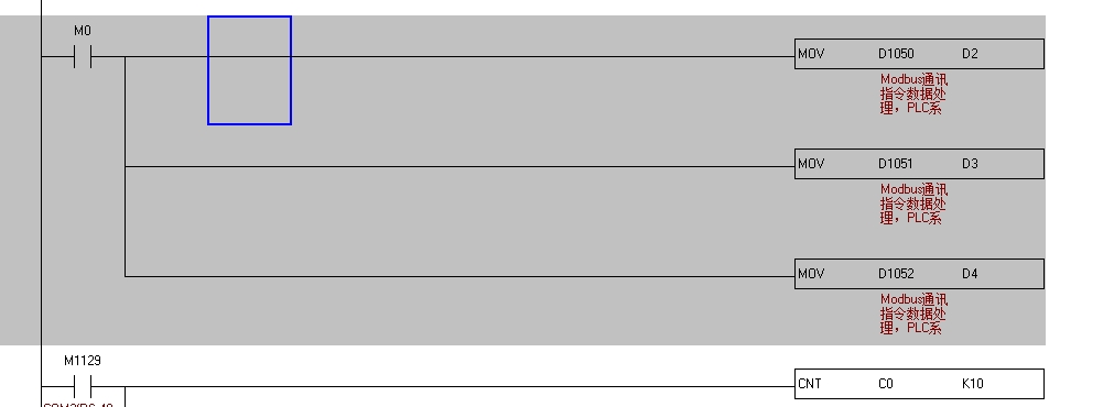

回复 #1楼 wuyang750
怎么分开读。我试过先把采集的值放到其他地址,然后再次采集放在另外的地址。但是每次通讯循环就会覆盖带。

回复 #2楼 坏男孩
怎么做,可以具体说明下或程序吗
