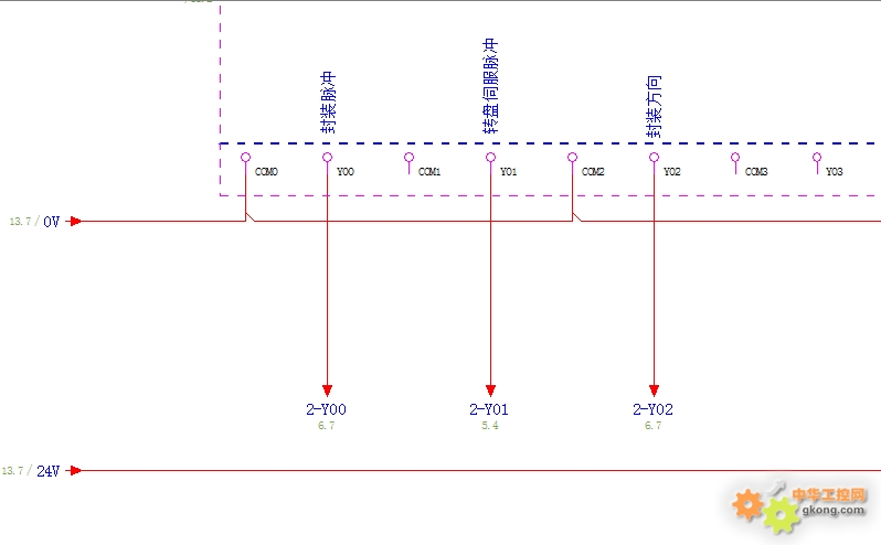

就脉冲信号 和方向信号 串联2.2K电阻

y0,y1

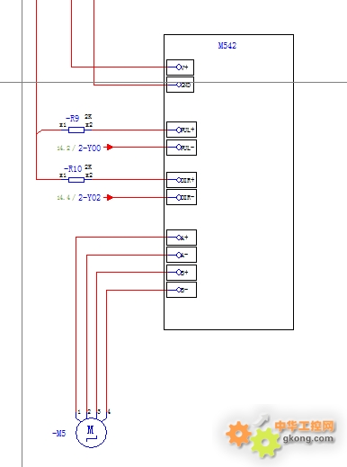

三菱很简单,但是要求你选用具体型号,雷塞步进电机具体型号呢

发表于:2015/7/24 15:47:02
能看明白吗?
