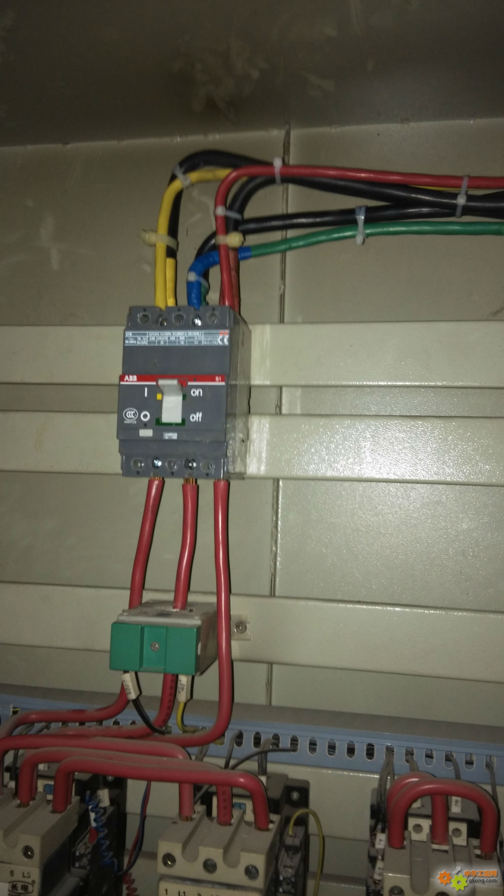

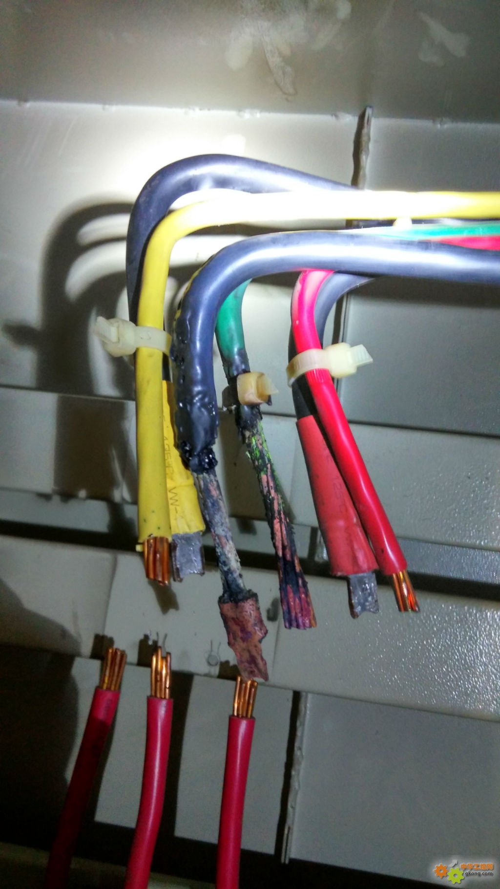

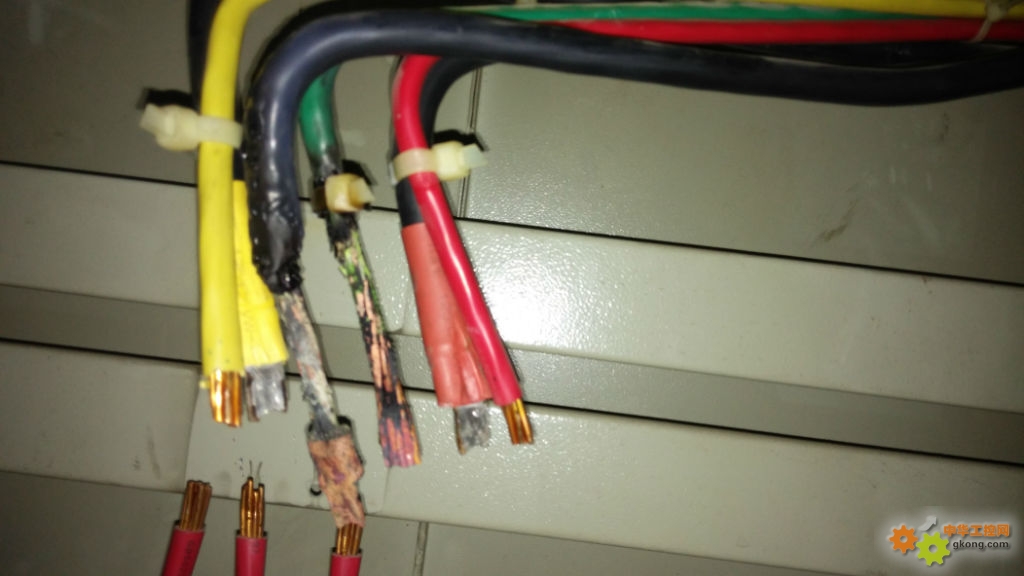

前两天一用户打电话说电机开不起了~~一去看才发现~
铜鼻子上的锡都烧化了~~

这么好的开关不拧紧太可惜了

端子松了,要是正货就可惜啦。

估计是幼儿园的小朋友拧的端子,没有力道

估计是没有压紧,氧化了。

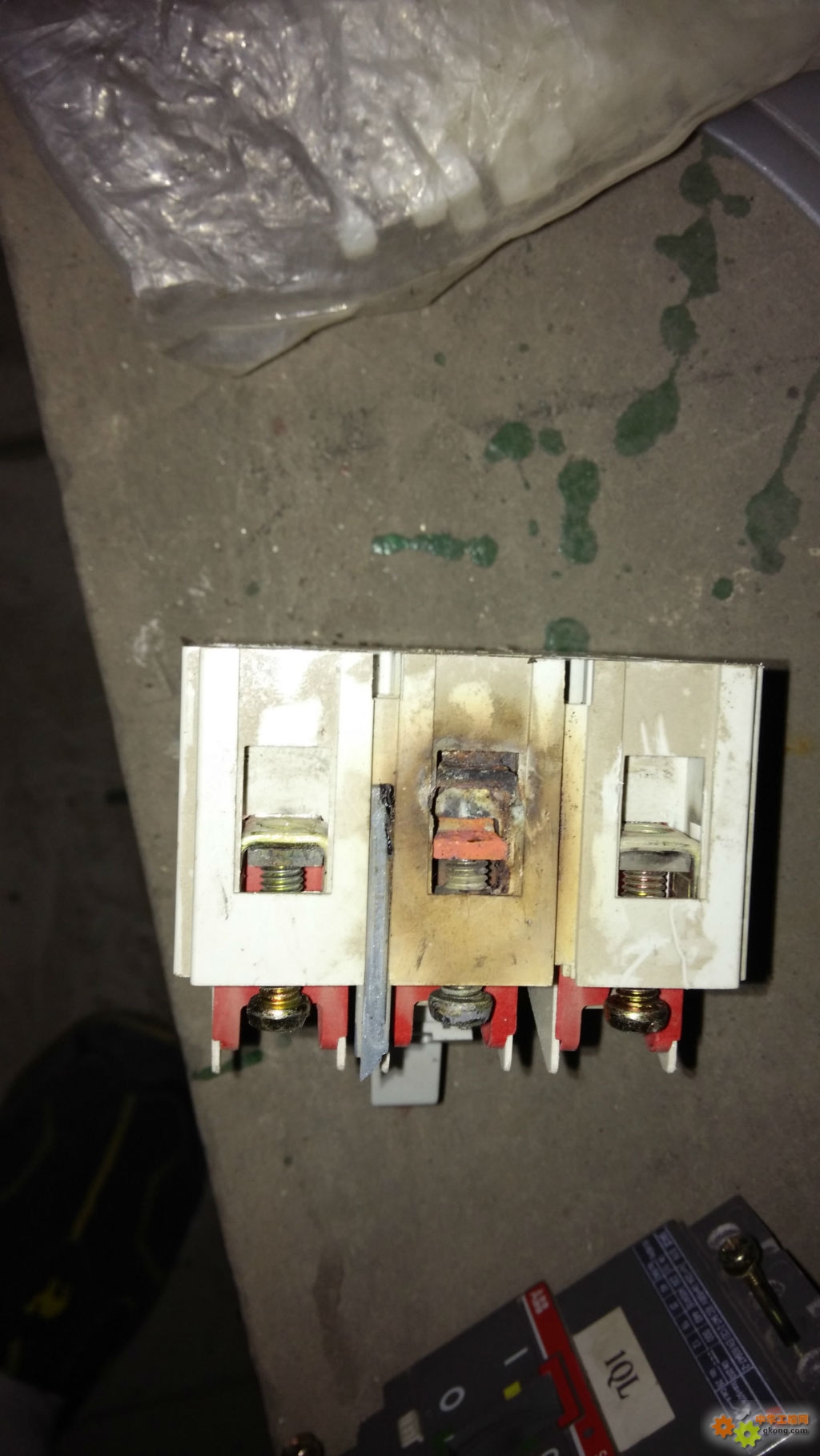

用户说紧过才没二个月,我赶到现场就这样子了只有换个空开把烧过的线剪掉重新做头子。
感觉这种ABB的空开拧不紧,一用力就滑了怕滑丝了就更老火了。
