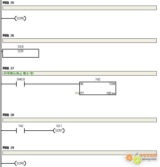

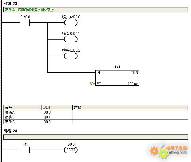

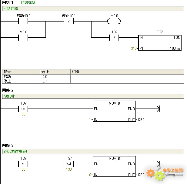

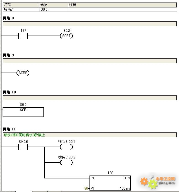

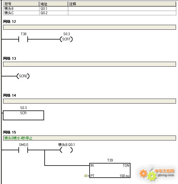

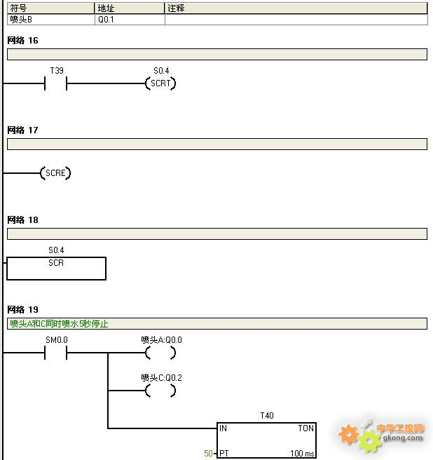

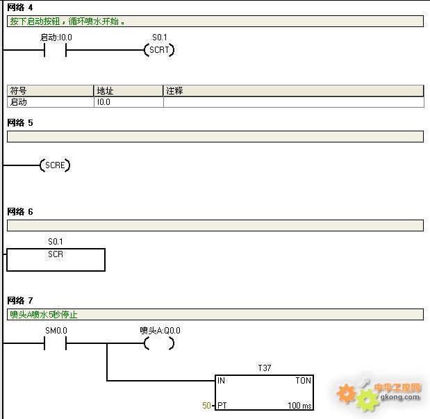

接触到一个喷泉例 程,是这样的:一个喷泉池里有A、B、C三种喷头 ,喷水规律 为A喷头喷水5秒 ,B和C同时喷8秒,B单独喷4秒,A和C同时喷5秒,A、B和C同时 喷8秒,然后 全部停止 喷1秒后从头开始循环,直到按下停止 按钮喷水停止 。这个例程是用比较指令来编写的,由于考虑 这个案例特别强调时间上的逻辑性,所以我发现 用S7-200的顺控指令编写也是相当 方便的。好了,下边陆续贴出程序框图。

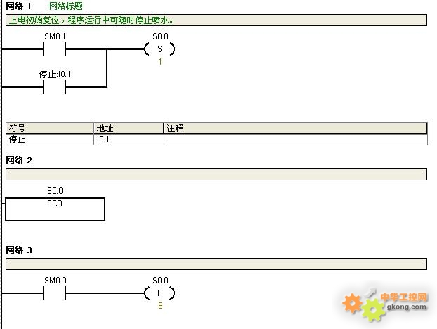

用梯形图编程
启动 I0.0
停止 I0.1
喷头A Q0.0
喷头B Q0.1
喷头C Q0.2
思想决定高度

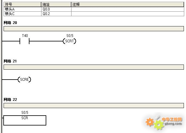

还有几张截图,继续上传。
思想决定高度

发表于:2015/7/23 14:23:03
程序有点儿长,看起来 不方便 。
思想决定高度

发表于:2015/7/23 17:25:08

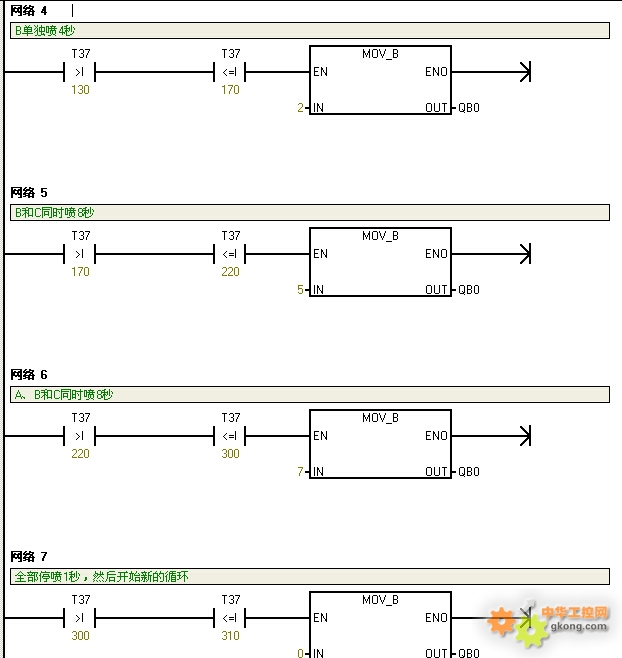

上述方法虽然方便 ,不过程序步过多,用比较指令少到7个网络就能搞定了。
停止 I0.1
启动 I0.0
喷头A Q0.0
喷头B Q0.1
喷头C Q0.2

发表于:2015/7/23 17:39:23
比较的就是利用同一时间基准

发表于:2015/7/23 17:42:06
上传了这么多,其实也没有啥意义,就是感兴趣,同一程序换一种思路 ,会有一种眼前一亮的感觉 !同时也与众多新手分享编程经验 ,高手勿喷!

这个用定时器 就可以
