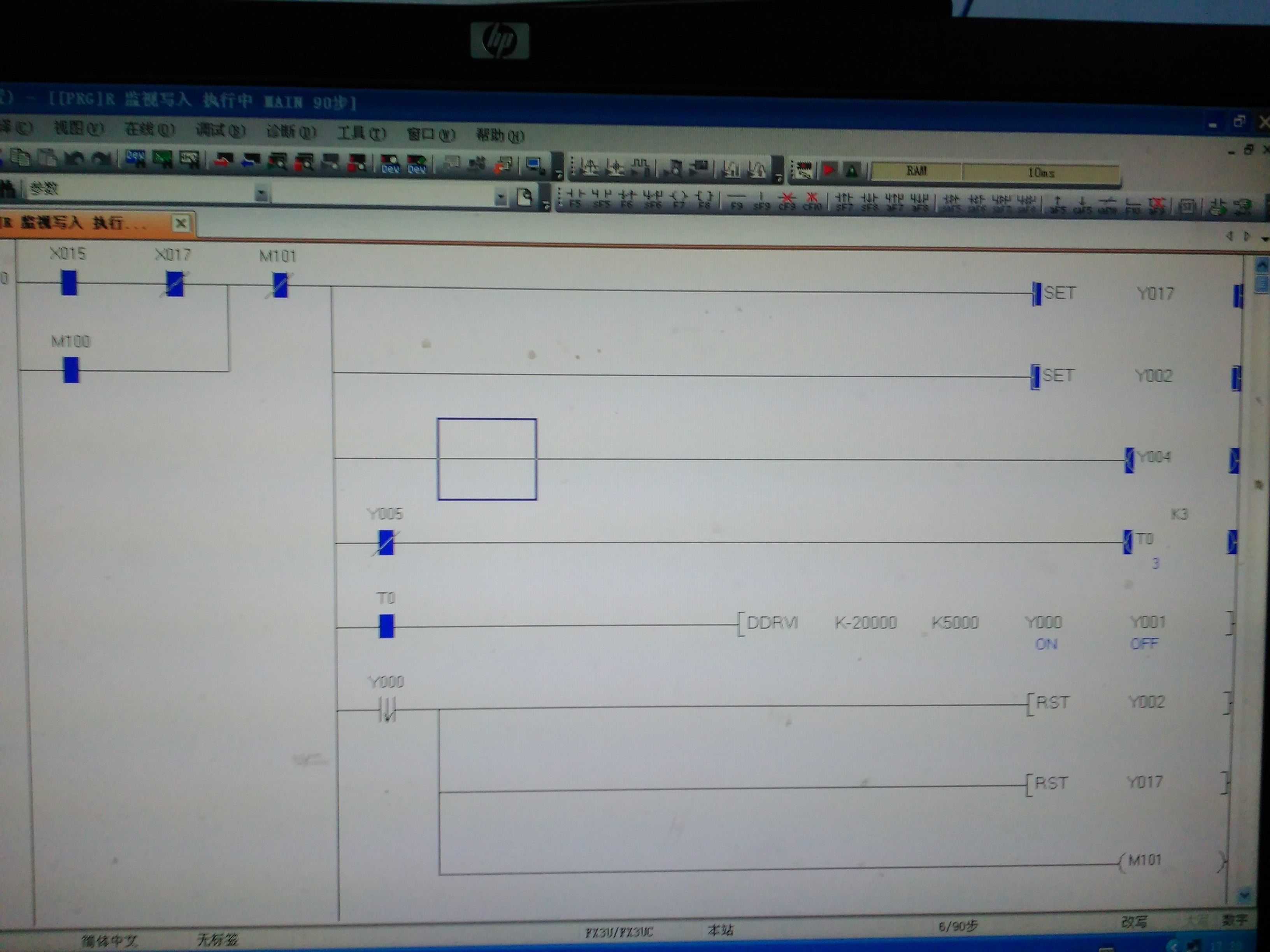

。脉冲输出是不是指定端口,比如Y0,Y1,Y2.方向可以任意指定吗?

Y0,Y1脉冲输出端

FX3U自带3轴,Y0 Y1 Y2点输出脉冲,方向信号可以任意指定。

FX3U,晶体管输出的自带3轴,脉冲数出端口y0,y1,y2,方向端口随便指定

MT的型号三路;

pwm输出对象只能是y0-y3,
plsy输出对象只能是y0和y1.

Y0---Y2三路,用了好多了

当然也可以扩展成4轴的
