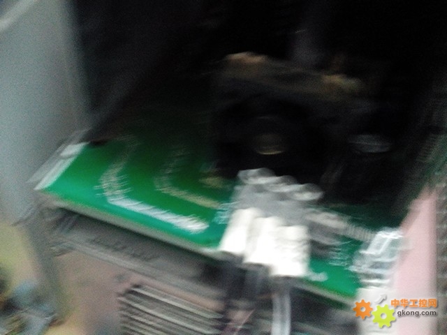

975
chenglibao
文章数:21
历史总积分:975
注册时间:2010/8/26
发表于:2015/7/23 6:03:29
外接了一个风扇,开会还是报警
此帖发自论坛手机版

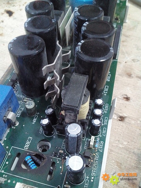

975
chenglibao
文章数:21
历史总积分:975
注册时间:2010/8/26
发表于:2015/7/23 6:14:22
这个小风扇也不会转,这个电源那一路是供风扇的
此帖发自论坛手机版
