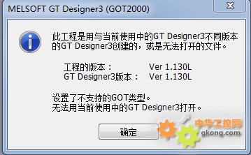

三菱Mitsubishi
三菱Mitsubishi
GT Designer3触摸屏文档复制过来后打不开
5
2181
GT Designer3触摸屏文档复制过来后打不开
979
ouzhipeng
43
979
作者的所有帖子(43)
2014/11/9
发表于:2015/7/22 9:27:22
如下图所示,复制的时候把workspacelist和porjectlist文档都复制过来了,就是打不开。
能用什么办法解决啊?
英威腾GD800变频器在动车轮对跑合实验上的应用
38963
fumz78
17153
62
38963
作者的所有帖子(17153)
2006/10/8
2017春节活动(二)
2016国庆活动(二)
08年最佳博客奖
发表于:2015/7/22 12:06:39
你用的是什么版本的软件?也是1.130L吗?用的是什么型号的触摸屏?
三菱 PLC、触摸屏、伺服电机、变频器、数控系统
深圳 fumz78@163.com
华北工控RPC-201FT整机:助力保障工业物联网数据传输安全
2778
1989460116
681
2778
作者的所有帖子(681)
2015/4/21
发表于:2015/7/22 12:10:09
不同版本创建的工程是有可能打不开的。
机器视觉产业发展正当时!华北工控持续产出行业专用嵌入式计算机
1142
QianRuson
101
1142
作者的所有帖子(101)
2015/7/13
发表于:2015/8/1 15:03:59
可能是软件型号库里没有本工程设置的机型,像GS系列的屏,安装软件的时候是没有的,要手动去安装添加进去的。你要添加进去才行
台达PLC配合组态王实现工厂产量监控查询系统
979
ouzhipeng
43
979
作者的所有帖子(43)
2014/11/9
发表于:2015/8/10 16:43:32
回复 #3楼 QianRuson
的确是这样解决的,原来之前没有安装GS系列才打不开
基于台达C2000变频器的188吨卷扬机
526
1127
2
526
作者的所有帖子(2)
2017/6/24
发表于:2019/7/20 21:59:44
点开DISK1-TOOL-GS-GS INSTALLER就可以了
WINTLINE-EBOX-4G远程控制器在钢铁冶炼行业的应用
[视频课程]三菱FX5U简单CPU通信功能应用
[视频课程]三菱FX系列PLC的ST编程
[视频课程]搞懂三菱FX系列PLC编程指令,看这就够了
[视频课程]三菱FX系列PID应用
[视频课程]三菱FX系列PLC的FB使用讲解
[视频课程]30分钟带你了解三菱PLC模拟量应用
[视频课程]三菱FX5U系列精品课程基础篇
[视频课程]三菱PLC入门指导
93.6006
