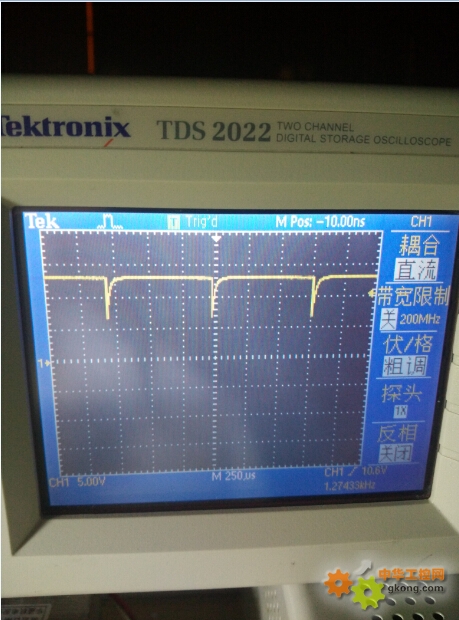

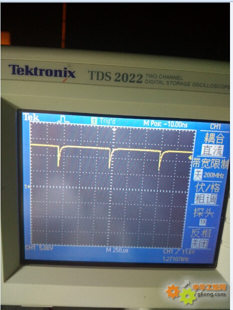

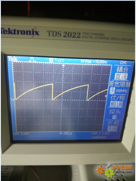

我也发个温度检测电路图,丹佛斯FC-301/22KW的机器,下面是电路图和几个脚的波形图 但是忘记哪张图对应哪个脚了。
