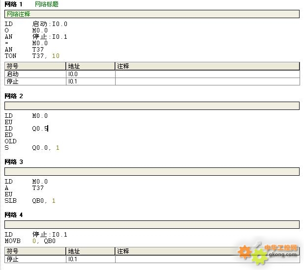

设计一个彩灯自动循环控制,假如使用6个输出点分别代表6个灯,按下启动按钮(自定义),七个灯按1到6的顺序闪亮(后一盏灯亮前一盏灯熄灭,每盏灯亮1秒),反复循环,当按下停止按钮(自定义),彩灯全部熄灭。

用双向位移指令。下面网址下载供参考看看。

循环双向移位最简单,当然你普通的逻辑梯形图也可以实现,不过步数多

以下是引用sjpuk在2015/7/22 10:39:40的发言:
貌似题目都没抄好,一会6个灯一会7个灯的
看楼主意思 ,应该是6个灯吧。

看看这个,仿真倒是没问题。
