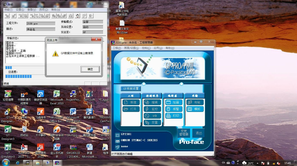

从GP2000系列触摸屏下载程序时,下载不了,出现这种提示,是什么原因导致我下载不了呢,各位坛友帮忙分析下,谢啦

没用过gp,猜测是程序上传时需要勾选能够下载的选项没有选择。

原来编程的人下载时没勾选对应的选项,相当于禁止上传;

第一项前下载时不选中的话,上载时就会出现你碰到的情况;

我也遇到过上载时根本看不到触摸屏里的程序

可以读出一个备份文件来,打不开,编辑不了的

那该怎么办呢

重新编写;
