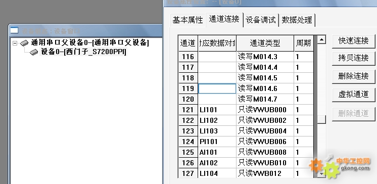

请指点VWUB000对应西门子S7-200哪里?是VW000吗?

是VW0,数据类型为16位无符号二进制
