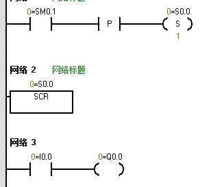

书上实例太长大概截取了点。S0.0竟然无法工作。造成q0.0不工作。难道是因为两个脉冲无法同时扑捉。

可能是双脉冲的问题,你把一个换成常开的,不用脉冲看下效果

上电就来啊,延时一下吧,

可以把上升延脉冲指令去掉,看看!

顺序指令换成带自锁的指令回路比较好。另外可以改成sm0.1触发m中间点。m点再去触发s0.0

SM0.1驱动还用上升沿吗?

程序应当没有写完整吧。

程序是摘取了一部分。将上升沿去掉就可以工作了。例子确实有问题。
