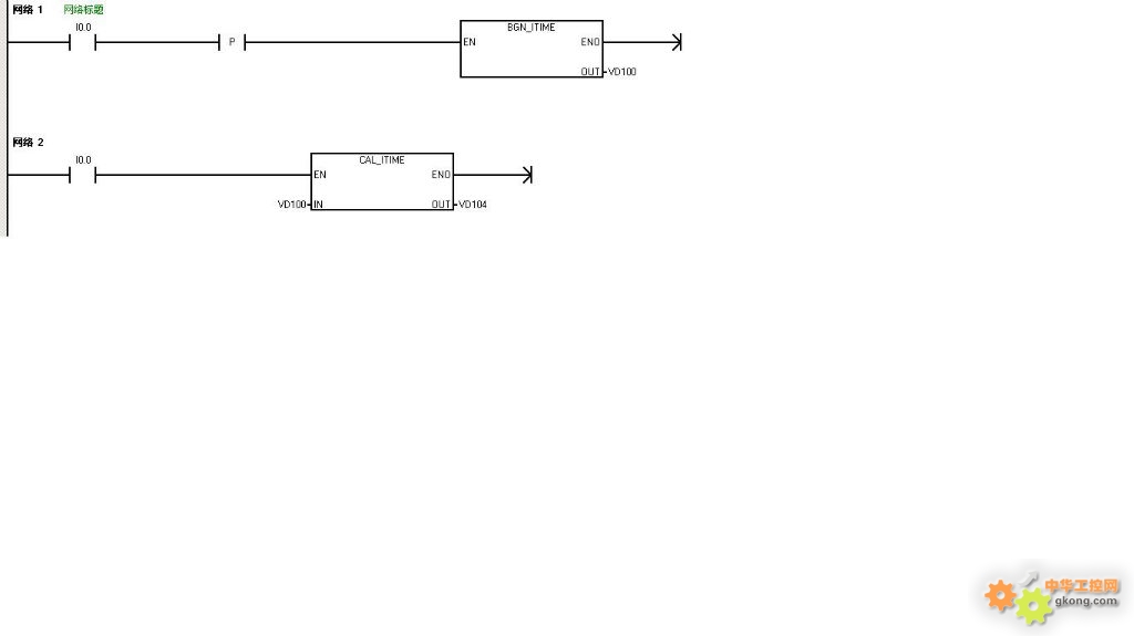

我想用PLC S7 200通过计时器记录IO接口的通电时间,但是找不到计时器在哪啊

Network 1
// SBR    1
Network 2
LD     I0.0                        // 测量输入I0.0的运行时间。如果I0.0=1,则
TONR   T5, +10                     // 设定计时器时间为1s
Network 3
LD     T5                          // 如果达到1秒
INCW   VW4                         // 则秒计数器加1
R      T5, 1                       // 秒计数器复位
Network 4
LDW>=  VW4, +60                    // 若计数到60秒 // If VW4>=60,
INCW   VW2                         // 则分寄存器加1
MOVW   +0, VW4                     // 秒寄存器清零
Network 5
LDW>=  VW2, +60                    // 若计数到60分
MOVW   +0, VW2                     //分计数标志清零
INCW   VW0                         //时计数标志加1
Network 6 //  测量子程序结束
// RET

发表于:2015/7/20 15:26:11
可以监测I0.0接通的时间

学习了,刚刚测试了下。但是记录的似乎不是按秒计量,似乎是毫秒
