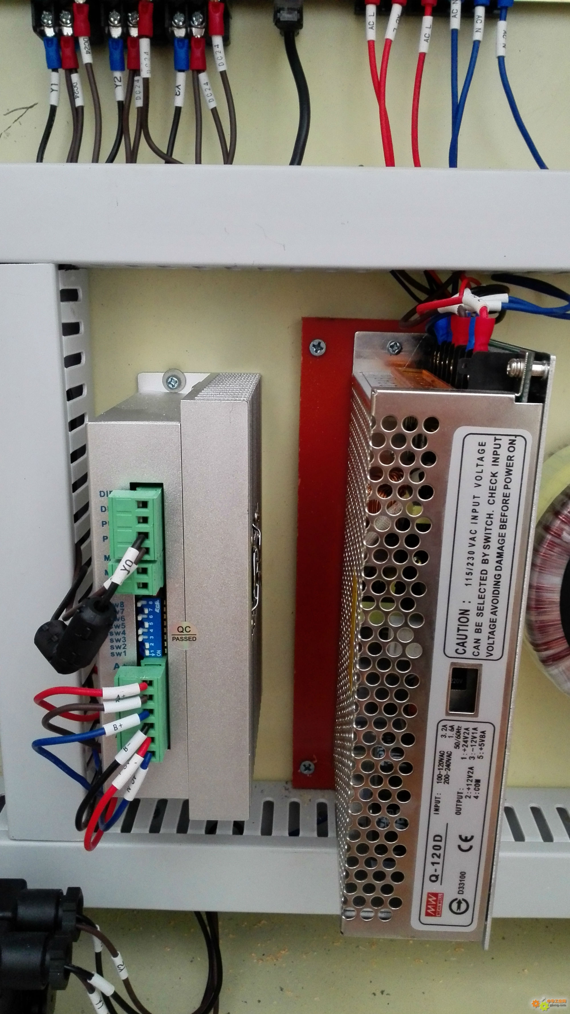

走不准,不给脉冲也要动,罪魁祸首是开关电源,加了个电木绝缘,问题解决。

开关电源有接地吗?还是电源进线就没可靠接地线。把驱动器挪位会怎么样?

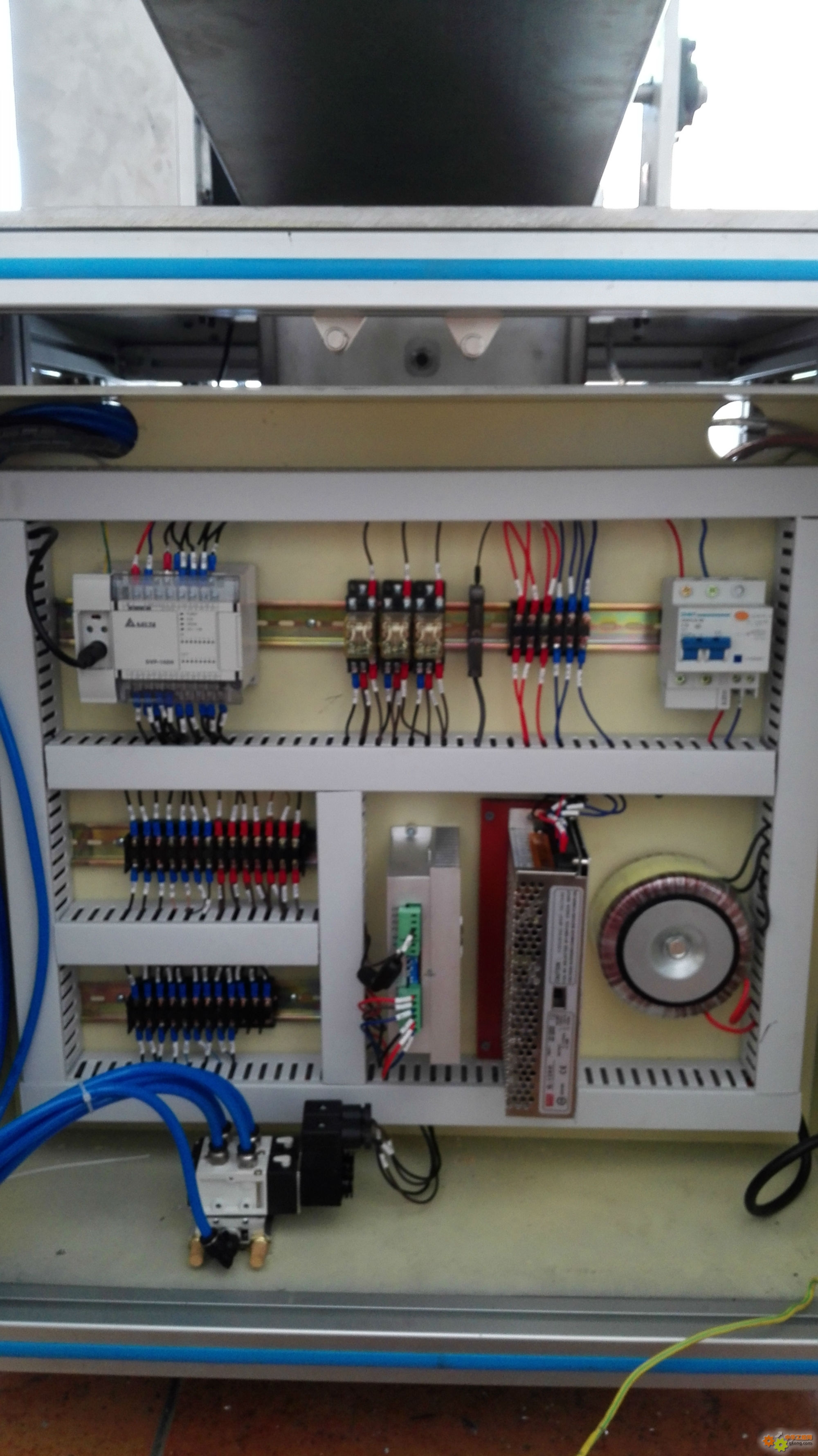

主要还是开关电源没有接地导致,接地就不会有这种情况发生,碰到过多起步进和伺服受干扰,接地基本上都解决了。磁环也加过,但不怎么理想,效果肯定是有的。还有及时建议把电磁阀移到电箱外面,气源不好会有水雾产生,对整个电柜的环境产生影响,到时候停电时间长上电彭的一声响就问题大了。

现在的开关电源的确质量不高
楼主怎么找到是开关电源的问题?

你的电磁阀竞装在电柜内?
