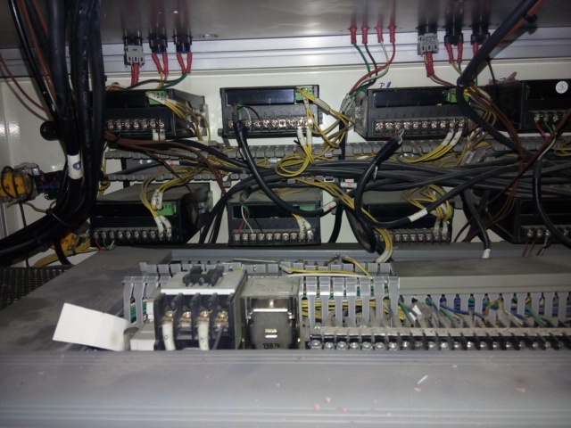

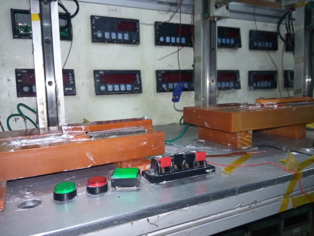

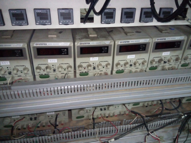

这是一台使用了8年的测试机,昨天把电源供应器拆下一看,里面厚厚的灰尘,清理完灰尘有把通信线路检查了一遍,还是使用一段时间就宕机。

这么乱,不坏就怪了~

是不是散热不良 加个风扇吹着试试

看来是板卡上的电子元件有异常了

我也怀疑是表头或者是线路有问题,把温控表逐个卸掉试机运行,单个温控表和功率表就不会宕机,把其他表装上去就宕机,现在是一个一个再查,要点时间。

有不有接触不良、容易受潮等情况。
