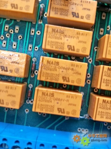

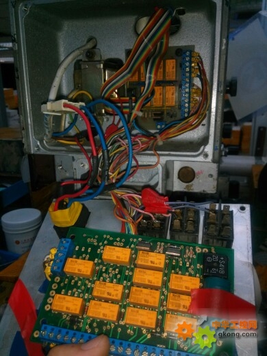

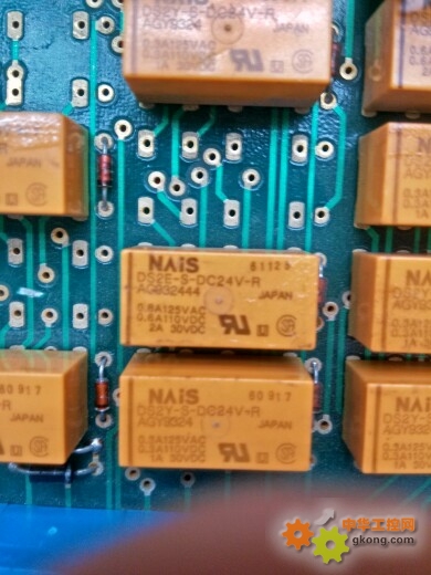

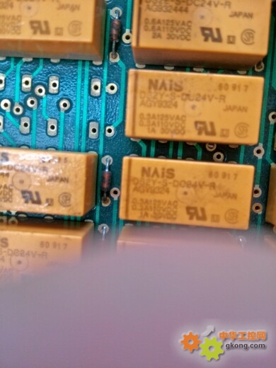

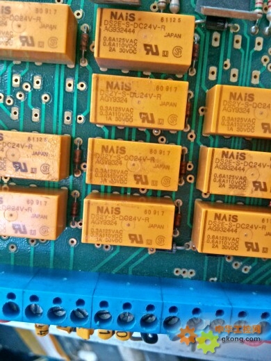

还是移印机器,这回的是全继电器控制的。密密麻麻的继电器。噼里啪啦响的害怕。老是用着用着就卡哪里死机了。卡了就敲下面板就好了。然后面板都敲的窝进去了,继电器的板子都掉了里面了。我搞胶布缠的固定这个板。咋查都查不到原因,快哭了都。

继电器加起来就几个 直接全部换掉,这个继电器是松下

整板拆下来,看一下每个焊点,继电器逐个排查,接线排接线是否牢靠。

换一个PLC算了。只要知道工作原理,改起来很方便。

继电器全换,要不就改线,这种继电器在电路板上焊着的设计就是一个坑。

排查整个板的焊点,要不然就按其原理改造 。不然没办法 。

查有没虚焊,继电器全换也用不了多少时间。

就是 寿命到了!全部换掉!

全换吧。但需要把好烙铁

全部换了得了,几年都不再出问题,落得个轻松!!!!!!!
