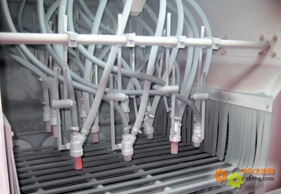

公司有喷砂机只出水不出砂是什么原因?
7830
hnhyczj
3780
7830
作者的所有帖子(3780)
2011/8/27
发表于:2015/7/17 16:16:15
放砂进去后,砂打不起来。

喷砂机只出水不出砂?你这不是气动的是水力的喷砂机呀?

一、气压不够大;
二、喷枪磨损了;

压缩空气含水太多,沙子受潮流动不好,堵。

见过给金属件喷砂的(铁砂),一般会坏的就是进砂提升机(砂量比较大),冷气是除尘用,然后空压机气罐每天要排水,工作一天水量挺大的

所有喷头都不出来及检查前段的进砂设备
如果是部分的就检查喷头

喷头的输砂管里面有砂吗

沙子受潮粘附在流道壁上了。
