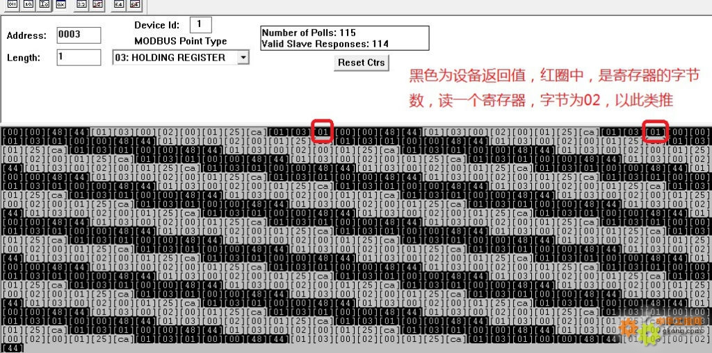

最近在学习Modbus RTU通讯,这里有一组报文不知道什么意思
设备传递的通讯格式为:10位 1个起始位,8个数据位,1个停止位,无奇偶校验
11位 1个起始位,8个数据位,2个停止位,无奇偶校验
采用十六进制通讯
【01】【03】【01】【00】【00】【48】【44】
01表示下位机即我的设备ID号,03表示读保持寄存器,01表示读寄存器个数吗?接下来几个又什么意思?求各路大神指教

发表于:2015/7/17 15:06:59
站号 功能码 寄存器数量 数据 校验码
基本上就是这样。

发表于:2015/7/20 8:46:02
哪位大神可否帮我详解下上面报文???

发表于:2015/7/20 10:13:38
你这返回的是个错误代码吧?

发表于:2015/7/20 15:21:54
这是哪家的设备,MODBUS协议做错了

发表于:2015/7/20 19:52:49
不得不说返回的格式不对,在读一个寄存器的情况下,返回报文中的字节个数应该为2的!

发表于:2015/8/3 16:48:01
回复 #6楼 guanyumou
返回值中少了一位吗?

发表于:2015/8/5 14:47:39
553285955
在
2015/8/3 16:48:01
返回值中少了一位吗?
返回的报文格式不对!

发表于:2015/11/3 8:25:10
协议做错了
应该是02
