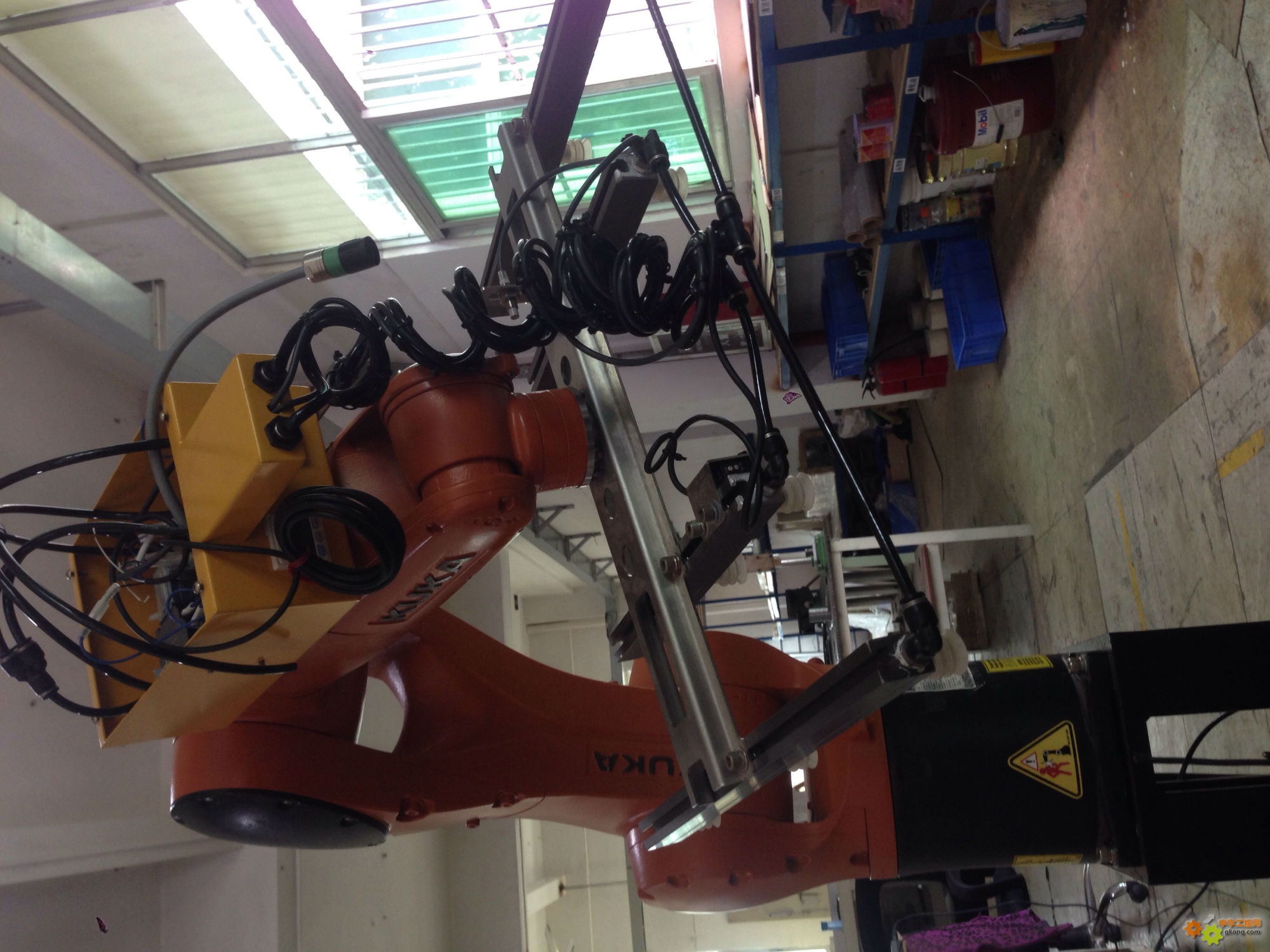

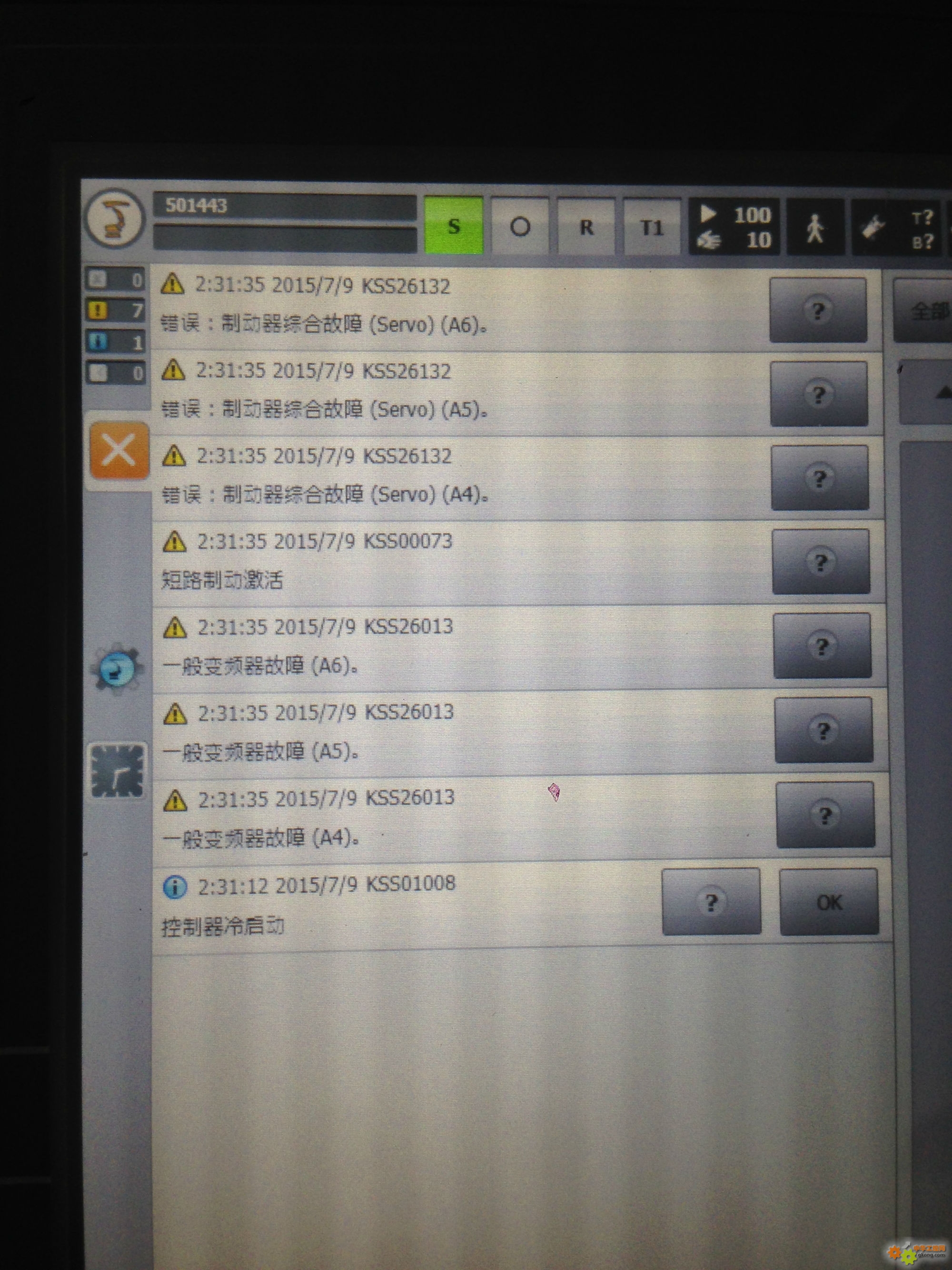

错误:报错“制动器综合故障(servo)(A6)。
如下图所示:

手臂无撞料,无撞机,报 “错误制动器综合故障(servo)(A6)。”

第四点是关键:短路制动激活,查这个问题去。

查看每一条故障代码的詊细内容。

果然是高人,重点是第四点,已解决。谢了!

恩,重点是第四点,已解决。
