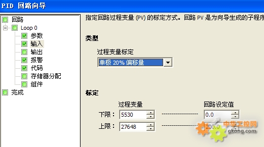

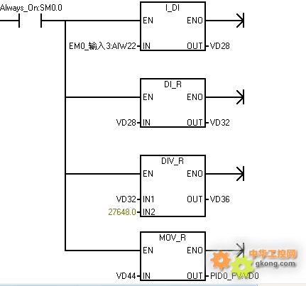

你好,我是矿大的一个学生,谢谢你的回复,还想问你个问题,我用的是个pt100传感器,测量温度0-200度,输出电流4-20ma。有个智能变送器,当智能变送器显示温度25.5度左右时,智能变送器输出的电流5.91mA,当我把这个电流送入AM06模拟量输入模块0通道时,从AIW0读取的数字量是4096,这是怎么回事,不应该比5530大吗?是不是我的那些设置错了,我用的PID向导编的梯形图,设置如下图,能帮我看看好吗?

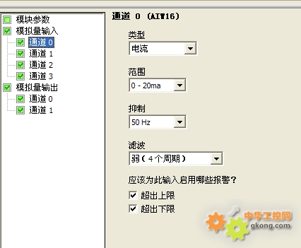

模拟量输入0通道组态如下图:
望指教

程序上写的AIW22 是第三通道。也是就是模块上最后一个通道。那你读0通道,这怎么出得来?

不要太急躁  注意看手册 这个smart的通道不是从0通道开始的

第1通道为AIW16.第2通道为AIW18.3通道为AIW20.第4通道为AIW22。一般plc里面,喜欢把第1通道称为0通道。
第2个模块开始为AIW32.以此类推
