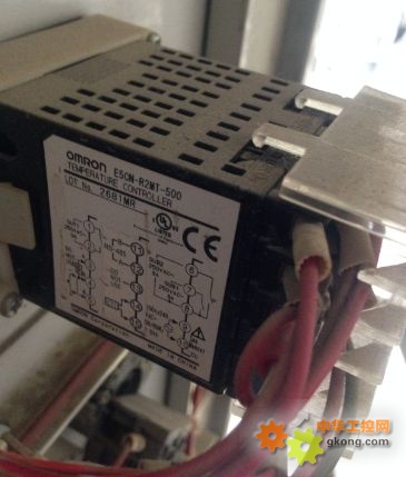

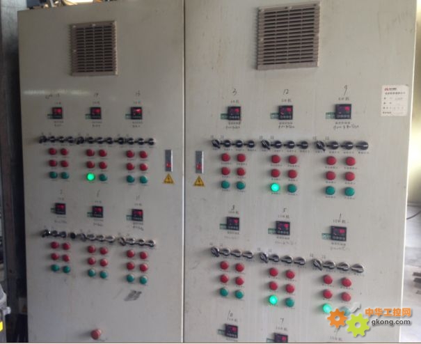

生产现场设备温控站点有许多温度控制仪表,由于温控表没有密码锁,有时会有无关人员操作或者为了以后更换方便,领导建议给温度控制仪表做个参数备份,温度控制仪表是RS485通讯,我个人很迷茫,请朋友给个意见该怎样进行参数备份?

通过485通讯将每个温控仪表的参数读出来保存到电脑上?
没有必要的吧
温控仪都带自整定功能的啊
换的时候自整定一下就OK了

最笨的方法,调出参数进行手工记录。

记录量程和地址就可以了

欧姆龙的温控表 安上选自整定 非常的可靠

要设置的参数不多,直接找一本说明书,手工作业记录上。
