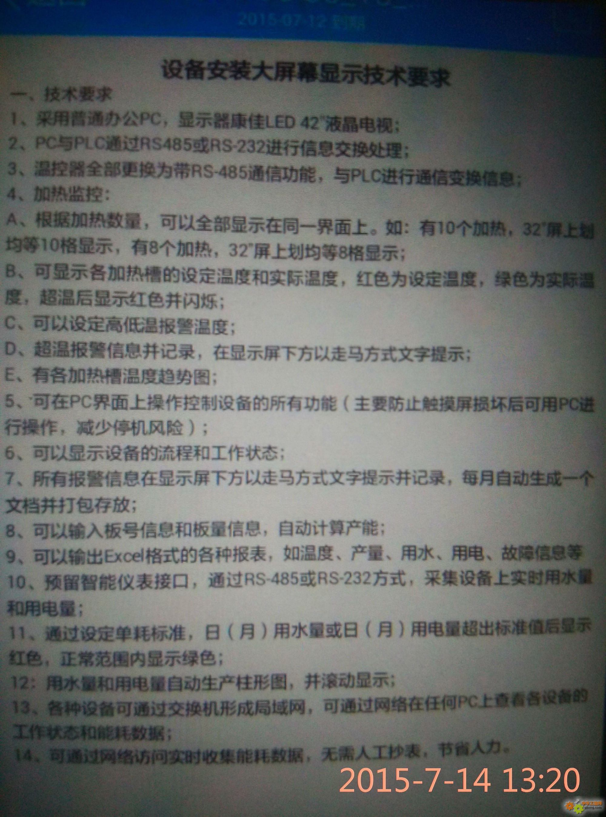

做软件开发的,一个朋友介绍了 一个项目给我,我没玩过 PLC和组态王。这样一个项目 大概做下来多少钱,有个 类似工作经验的朋友 请联系我。
要求 在附件中 。

呵呵,要求够多的,那么给出的预算是多少呢?
看要求,看来要设备的以太网总线系统和办公的ERP系统连接呀,工控设备的知名品牌公司也有相关的解决方案,比如富士公司,但是那个价格太贵了。

找合适的手给你做。十几万,你再报价几十万出去。基本都是这样的

就单单说第13、14条,要求任意接入网络的电脑都能查看设备。
那么不可能所有的电脑都去安装组态软件的,只能通过客户端或者WEB发布的方式查看设备状态,不管是客户端还是网络发布,均需安装服务器系统和数据库系统,大工程哟。表情
还有一旦涉及服务器系统或者组态软件系统,用普通办公的电脑做主机,简直就是冒险,建议花几万块钱购买工控机。因为之前有个网友分享过一个案例,工控机的外壳,里面竟然安装了家用级的昂达电脑主板,结果就是用了三五年,主板烧掉,设备停产。这就是家用拿来做工业使用的后果。

回复 #6楼 cfg168
环境能够不太恶劣的情况我都用的dell的商务机  也挺好的稳定性没的说  厂家加两个串口卡 预算也便宜  整机 两千左右搞定

其它都非常好实现。对于第13条来说,你既然是做软件开发的,看上面要求也不复杂,你完全可以不使用组态软件,自己开发一个上位机使用TCP/IP来实现局域网的PC对设备的查看。
