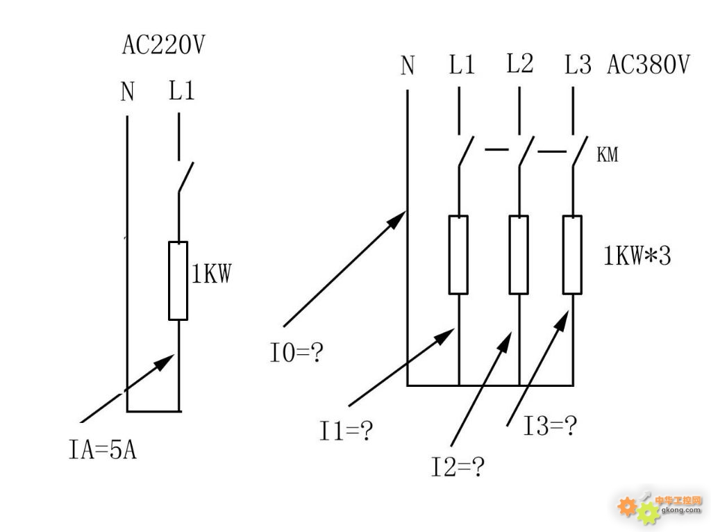

3个1KW电热棒接三相380V,每个电热棒的电流是多少?大家帮算算。

与左边单个接法一样的,I1=I2=I3=5A. I0=0

可按单相1k或三相3kW计算。

4.5至5A。

一样的啊,星接不还是220V的嘛。

你按单相的功率算

星接与三角接法电流不一致

当然电热棒的工作电流不一致,星接的话电热棒是220V,1KW,角接电热棒是380V,1KW!
你看电热棒规格

应该是一样的吧

星接时,与单相一样。
