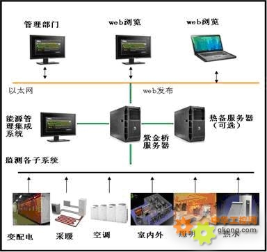

二、紫金桥能源监控管理系统架构
针对能源管理智能化系统的监控需求,结合紫金桥软件结构特点,系统架构图如下:
该系统按照设计要求采用计算机集散式控制系统,在结构上分为三层网络。一层是各子系统;二层是集成网络;一二层网络间通过紫金桥开放的标准数据接口如ODBC、DDE、OPC、MODBUS、PROFIBUS等实现与各子系统之间的数据共享。三层是管理网络,二三层网络间通过紫金桥软件的通信程序组件(NetClient/NetServer、通信程序采用以太网(TCP/IP)、进行数据通讯,它是连接客户端(View)和服务器(实时数据库)的桥梁,是构成紫金桥分布式系统的重要组成部分,Web服务器是为用户提供Web服务的程序,用户可以通过IE等标准浏览器来访问紫金桥的数据,从远程查看紫金桥IBMS系统的运行数据,及时了解楼宇内重要信息,为管理层提供监控的平台。

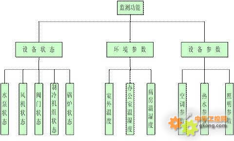

1、监测功能
监测的主要对象:设备运行状态、设备运行参数、室内外环境参数;
具体内容如下图:

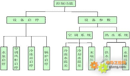

2、控制功能
完成对BA系统的运行状态、故障报警,远程设置操作等,并根据设定值完成相应的自动控制。
控制功能的主要内容:设备的启停、设备经济参数的设置
具体如下图:

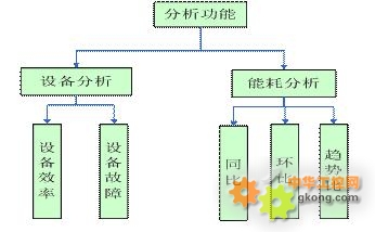

4、分析功能
进行系统运行的历史记录及趋势分析,对异常情况进行跟踪和报警,同时也对操作人员的操作记录进行存档。
对设备用电量、空调机组等设备运行情况等进行分析,以形成最优控制方案,达到节能目的。
分析内容:设备效率分析、设备故障分析、设备能耗分析
具体如下图:
