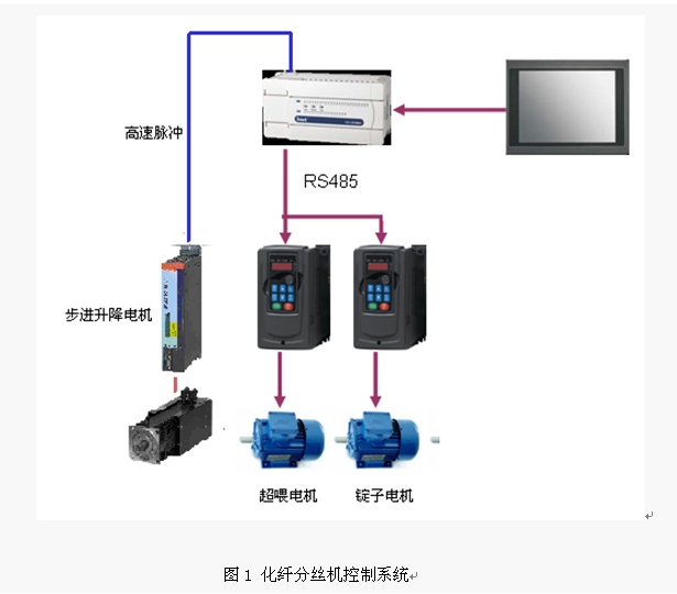

  摘  要:化纤分丝机是化纤行业新兴起的一个特殊工艺段的机型,其主要功能是将多股的化纤丝分成单股,作为下一道工序使用。本文介绍英威腾工控产品在化纤分丝机上的系统解决方案,整体涉及人机界面,PLC控制器,伺服和步进电机的驱动控制。
  关键词:Goodrive10  化纤分丝机  张力控制  实时通讯
  一、引言
  化纤分丝机涉及的是一种化纤单丝(锦纶、涤纶单丝)的分丝、卷绕成型装置。结构包括退丝器、导丝盘、分丝器、横动装置、卷绕装置、机架等。化纤分丝机的工作内容就是将十根一股的化纤丝分成单根单股的单丝,并重新卷绕成型,其中成型控制和张力控制尤为关键。
  分丝机的车速很高,可以将前道工序的单丝纺丝分离出来,大大提高了前道工序纺丝的生产效率,从而也提高了化纤单丝生产的整道工艺的生产效率。

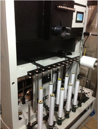

  本文仅以英威腾变频器在某化纤分丝机现场调试的要求为例进行说明,如图2所示,具体控制要求有如下:
  客户需求两台0.75千瓦变频器,一台控制超喂罗拉电机,一台控制收卷电机,另外每5台设备需要一个0.75变频器控制顶轮电机。步进控制器控制移丝成型,每圈单脉冲霍尔元件用来测速,要求主要包括:
  a) 测速稳定,只有测速稳定准确才能实现很好的速度控制。
  b) 张力控制稳定,张力是核心,太紧太松都不允许。
  c) 启动转矩大,为克服摩擦力以及较大的负载。
  d) 通讯性能良好,加速过程和速度调节时要频繁通讯。
  e) 步进电机精度高,成型精度要求很高。
  f) PLC脉冲输出精度高,扫描周期短。
图2 现场图片

  整套系统是由一台IVC1的PLC和VF型号7寸触摸屏以及2台GD10变频器构成,另外,每5台整机另加一个变频器,一拖多控制顶轮的旋转,每台机分前后两面,共两套。

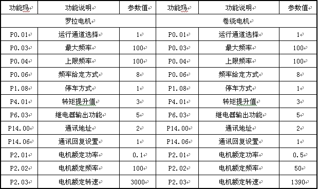

  4.2变频器参数设置
  变频器部分关键参数见表1。
  表1:  GD10参数设置情况表
  本系统变频器具有短路、过载、过压、缺相、失速等多种保护和故障输出功能,能有效保证系统安全高效的运行。
