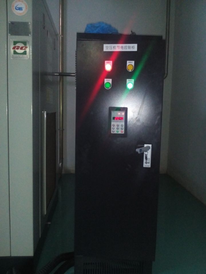

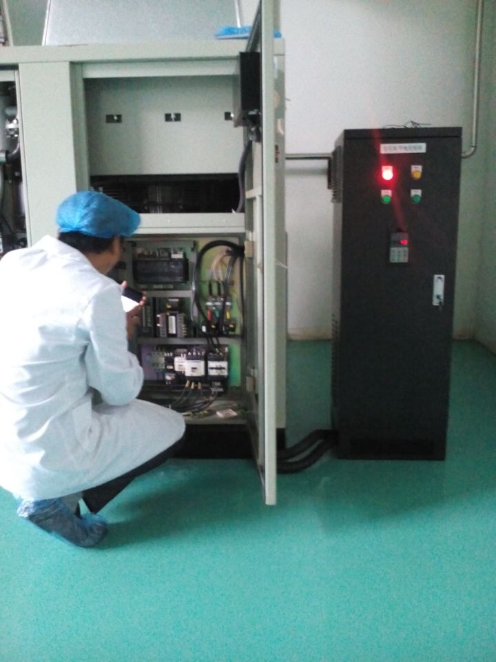

5月2日我装了一台空压机节电改造控制柜之后,一个月后,效果不错,节电接近百分之20,后来自己定做的控制柜,工频变频转换一体柜,比厂家的造价便宜一些,开始正式进入客户公司实验,最近实验了个电子厂和保健品厂,效果是非常不错的。现在唯一的缺点是当时设计的时候风扇设计小了,用了一个120的风扇散热,风量才3立方每秒,太小了,下次改为150的5立方的2个风扇抽风,现在温度有点高,有个电子厂最热模块温度65度了,平时55度,保健品厂一直55度到40度之间。下次做的柜子散热问题就能解决了。现在可以说最低节电也能到百分之15吧。保健品厂估计能节约到25左右

如果是供气量大于用气量变频改造是可行的,我这边是供气量等于用气量,空压机变频器基本上是24小时50HZ运行。

网上很多改造方案,不同的机器用不同的方案,不过总体来说就是把电源先进入变频器,然后变频器输出到接触器上端,等角型启动的时候变频器就运转了。恒压供水类似。

负荷大于65%的 加载时间大于60%的就没有太大改造意义了
