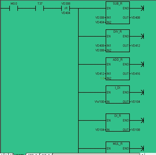

新手学习PLC编程,遇到下面问题求助:PLC S7-200与托利多称重传感器通信,因为托利多传感器不支持RS485,现在只能将数据通过ACSII码传送至PLC CPU中,对于程序无从下手,请高人给点提示,小辈在此谢过!

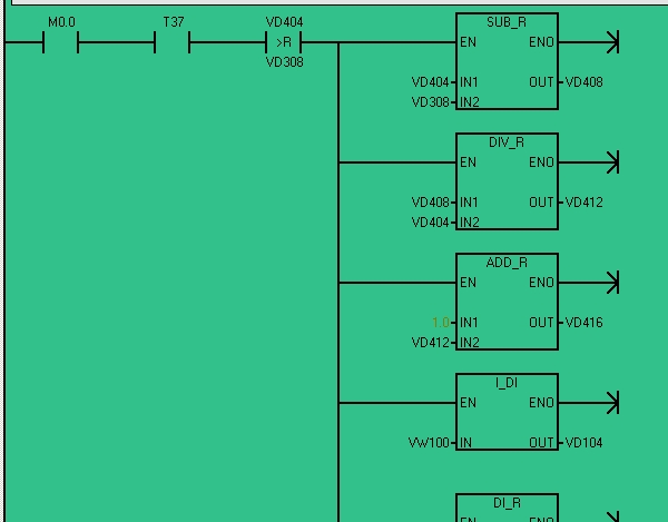

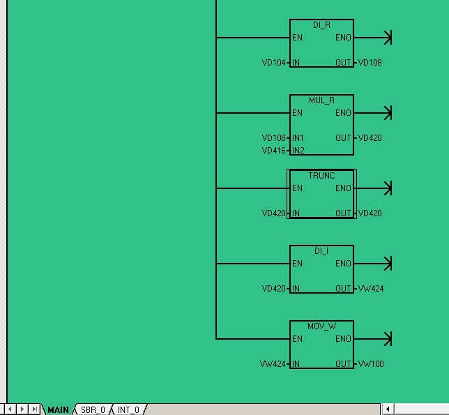

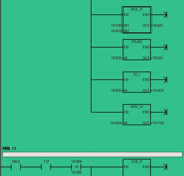

谢谢啊!托利多不支持Modbus协议,我们和厂家联系最后得出只能用ACSII码一个一个的将数据传送到PLC中。现在通信程序有了,请别人帮忙写的,可是u看不懂。每个网路的意思是懂的,但是就不知道为什么这样编。能帮忙看看指导下吗?
