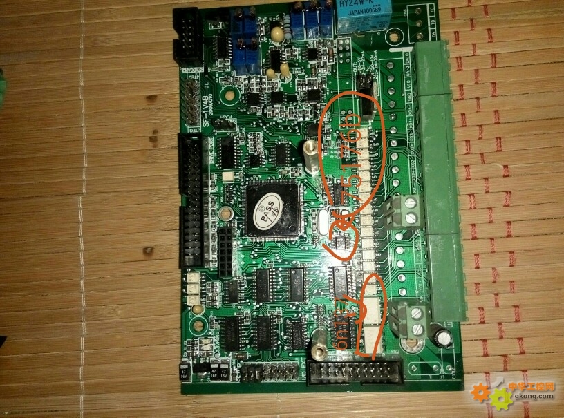

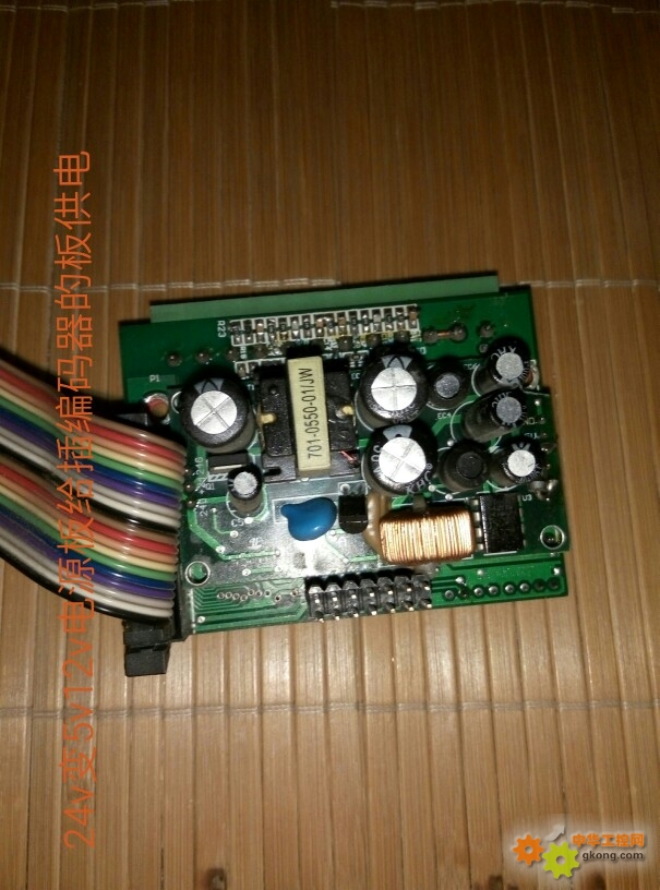

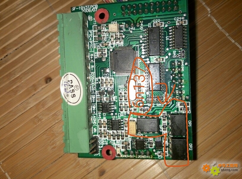

有谁修过珊星伺服驱动器,注塑机上的,客户说运行报ERCO(通讯错误)外部线路没问题,换一台伺服驱动器就好了,从客户拿到手后,通电显示r,一运行就显示LU,我就郁闷了,客户不是说运行就erco吗,怎么报LU了,奇怪了,查了下报警代码,是报erco啊,怎么在我这里就报Lu了,监视直流母线电压407,实测电压523v,电压检测怎么会出问题呢,电压检测是二次变压器出来的,有一个小电位器可以调电压,把电压调到523v后,运行就编码器故障,没插编码器,这样就难倒我了,没法试了,
