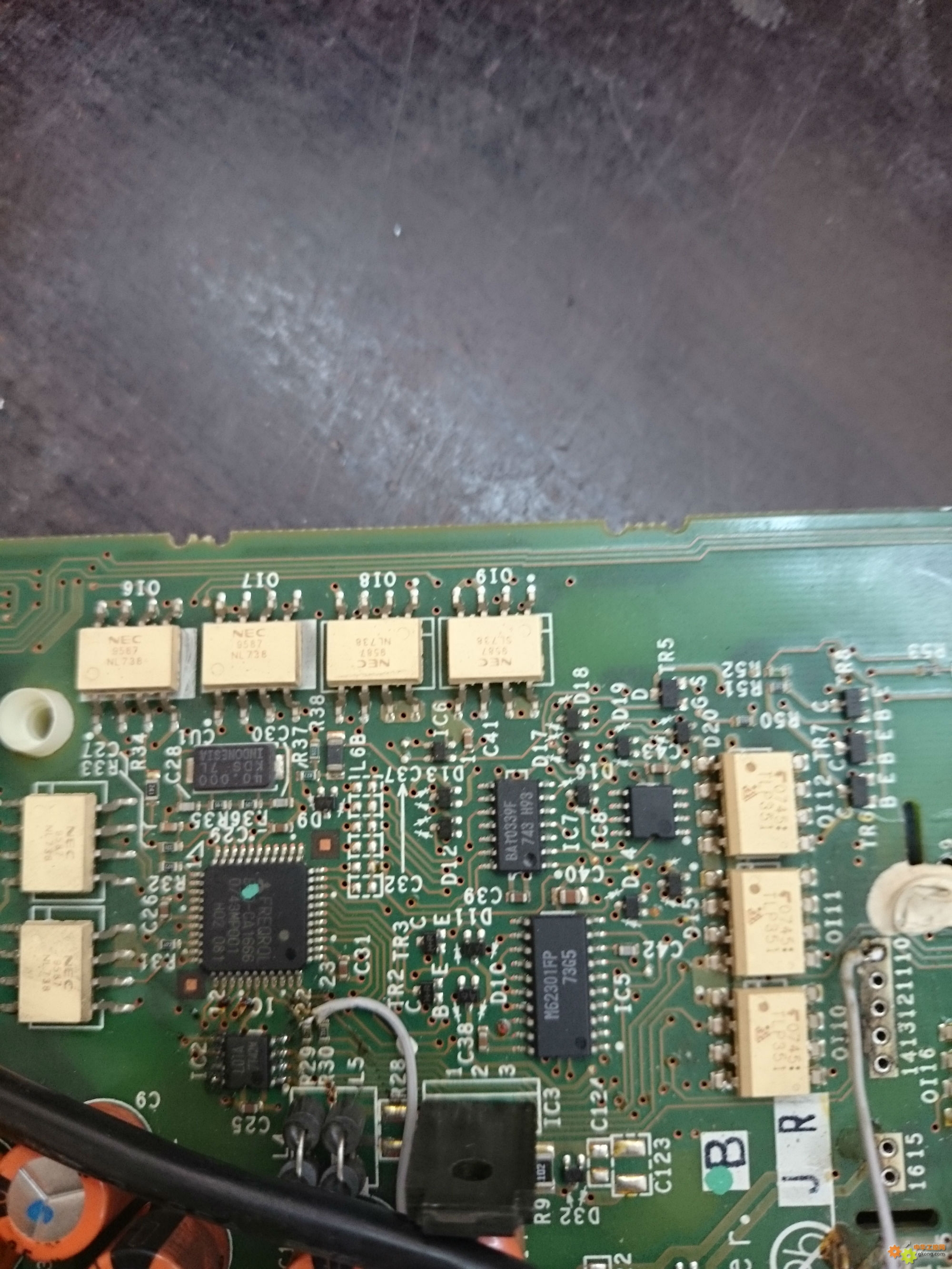

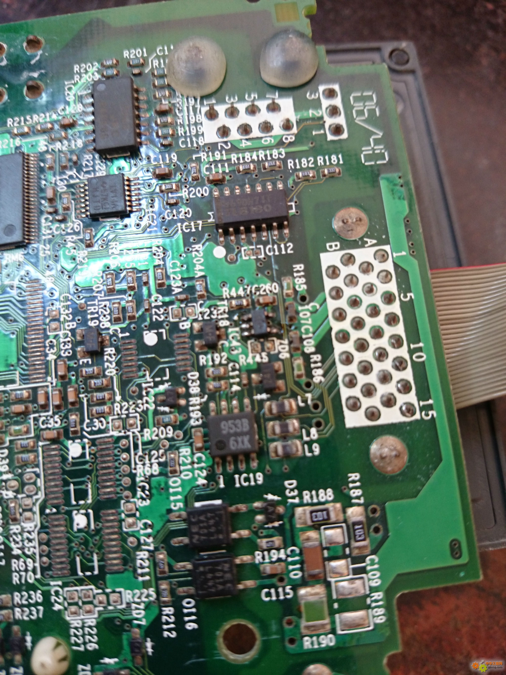

接修一块FR-A740 CPU主控板,运行没输出
找了张自己的A740-2.2K电源驱动板试,启动后频率在上升,驱动没输出,确实是CPU板造成的,测6路通讯光耦
发现OI9光耦启动和停止状态都一样,不变,正常情况是停止时输出高电平,运行输出低电平,顺着线路往上查,到了IC43,电阻法测输出脚对地阻值只有32欧,明显有问题,拆掉后阻值上来了,果断换了一个,好了

不错,对于三菱变频器的维修,重点就是那些通讯光耦的工作状态,这也是维修三菱变频器的难点,上次几台三菱F740的变频器我测试一些数据,还没有整理出来(最近有点忙),等我有空了,想和你探讨一下。
