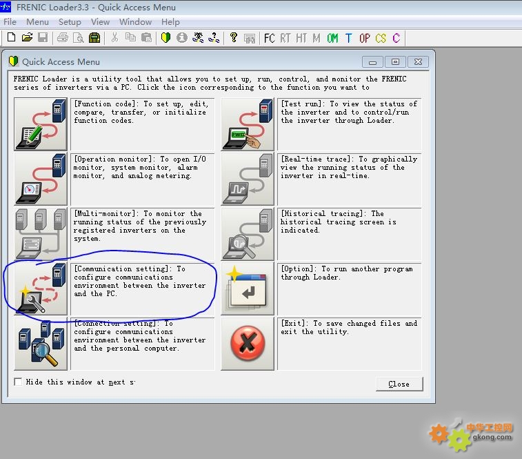

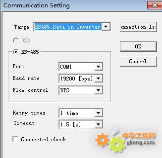

基本使用十分的简单:
首先启动Loader3软件,点击通讯设定设定通讯参数:

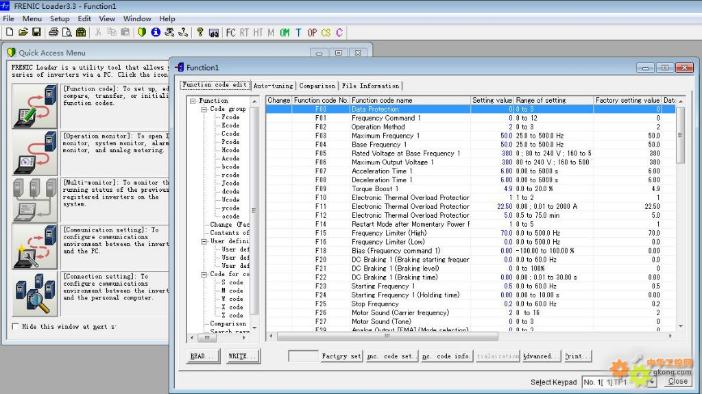

然后点击功能代码:
从变频器中读取按Read,改完参数写入变频器使用Write。
就这么简单。
