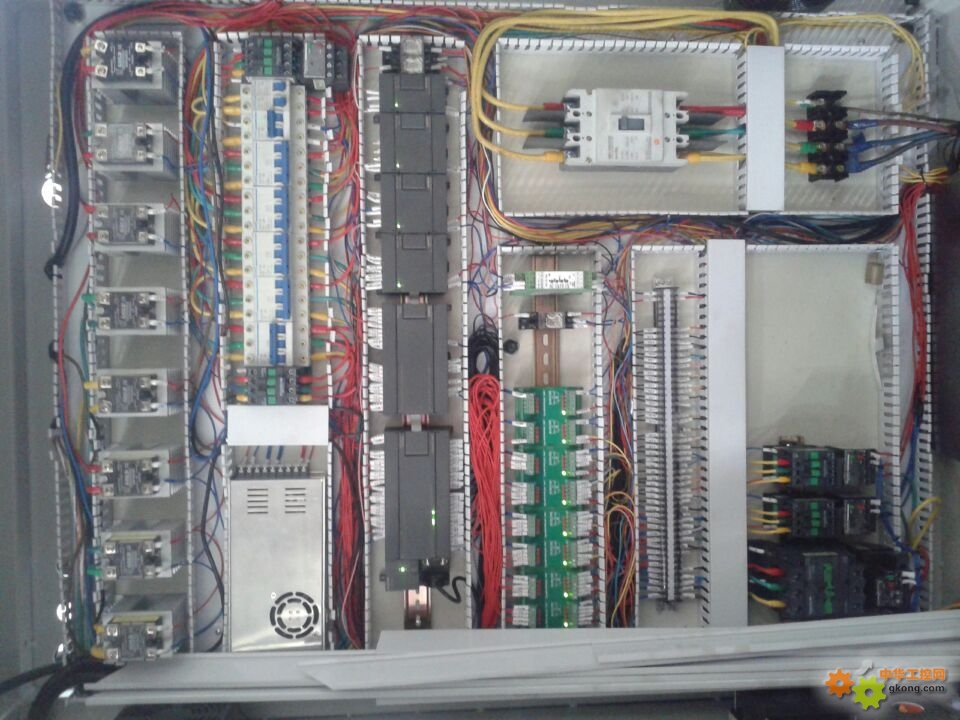

大神指点下这样配电箱有没有什么问题隐患,谢谢!

看不出有什么隐患,图片放正,头都看痛了

好奇怪的布置

端子排怎么放中间呢?

头一回见这样子的。

3楼ok,补充一下:端子应放在外围,便于引入引出。
强电弱电分开,即上部控制电路,下部主电路。
开关电源周围空间偏小。

也应该没问题吧。

看上去比较奇怪
但是目前没发现什么不合适的!

是啊,第一次看这样布局。

空开安装位置感觉不方便,空间狭小,总的感觉不合理。
