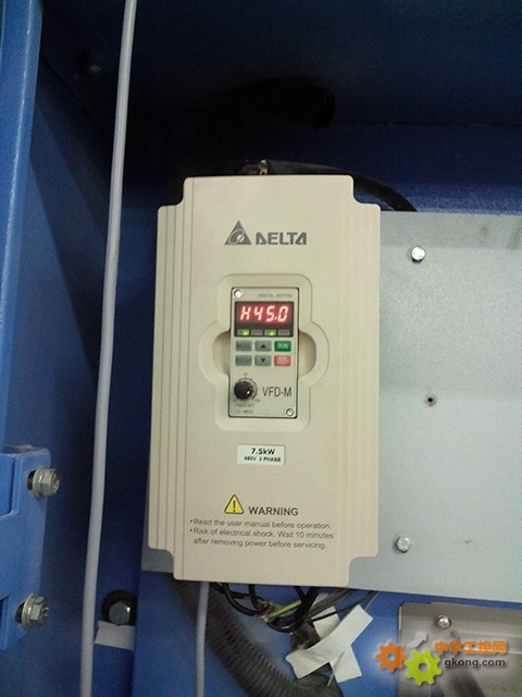

一台台达vfd075m43a变频器运行中,会无缘无故的停下来,停下后运行灯是亮着的,也没任何报警,再次给运行信号还能启动。一台台达vfd075m43a变频器运行中,会无缘无故的停下来,停下后运行灯是亮着的,也没任何报警,再次给运行信号还能启动。

重点检查启动停止控制线路。

1楼说的好啊,,停了还有运行信号,,看停了后电机是不是还在惯性转动啊

设置参数改为面板控制,看看是否正常,若正常变频器没问题,查外控电路是否有接触不良的问题。

运转灯亮着,证明有启动信号,是不是调速部分接触不好或者调的太低了

看下报警参数最后是什么代码

今天把这个变频和相邻机台的变频调换,并互换了CPU板,不知道到接下来那个会停

呵呵,这叫置换法排故。好处是来得快,缺点是容易把故障扩大。因为情况不明,置换后可能会把好的插件也弄坏了。

也许都好了。

运行指示亮,你可以量一下输出吗?
