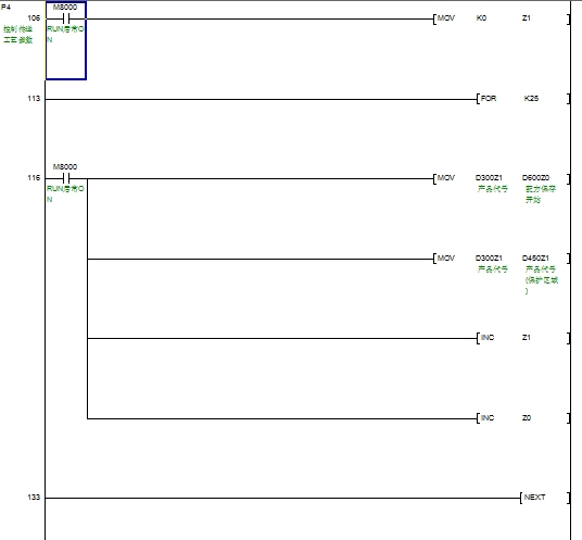

如图所示。Z1是否一直未0?

应该不是一直为0

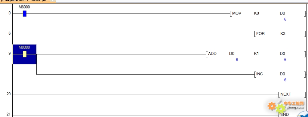

这个是用GX Simulator2模拟出来的结果。搞不懂为什么

这个程序相当于每次加2,3个循环,就是6了

我觉得也应该是6

每次加2,三个循环,2*3=6
